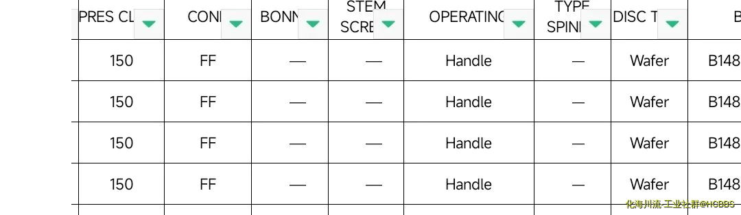

像这种,它到底是法兰蝶阀,还是对夹式蝶阀?平时应该怎么判断?

WAFER 对夹式

所以这个FF是跟管道的连接?

看不到你表格上方显示的,FF可能是指密封面型式 平面FF,

铜的,估计就是密封面,感谢感谢

没有,就写的END是FF,FEATHER是WAFER,就这样

Feature

Wafer是对夹式阀门,一般应配RF(突面法兰)。而FF是全平面法兰,只能配用全平面法兰阀门。所以表中的FF和Wafer是有矛盾的。

wafer是对夹式阀门。
个人理解是对夹式阀门和一般法兰连接阀门的区别是,对夹式阀门长度更短,一般用一组螺栓/螺柱把对夹阀门和两片配对法兰穿在一起。统计材料时需要一组紧固件,但是螺栓/螺柱要更长。
而法兰式阀门则两片法兰各自用一组螺栓穿起来,统计材料时需要两组紧固件,同时螺栓/螺柱的长度会短一些。
因为对夹阀门是一组螺栓穿两个法兰,中间夹一个阀门。从安装的角度来说,对夹阀门确实一般用RF面更合适,因为阀门结构紧凑原因,很难做出FF面。这点正如9L所说,
如果你这个材料是设计单位提供的,那么建议核实下是否笔误。如果这个材料是厂家提供的,那么也建议确认下,不排除有的厂家真的做出了FF面的对夹阀门。

WAFER是对夹式蝶阀,法兰密封型式FF。
