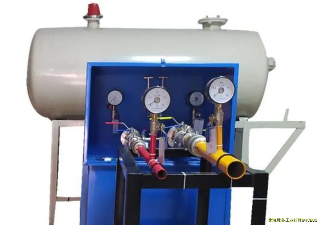

请问一下,液化石油气和甲烷气瓶也需要装吗?
气瓶安全技术规程 TSG23-2021 7.1.2里只是提到安全附件组成,没有提到每一个安全附件都必须装上。

都是属于移动式压力容器且盛装的为危险介质,必须安装压力表;一般气瓶压力表和减压阀连接在一起的,阀前一个,阀后一个,能够指示气瓶本体压力和减压后的工作气体压力;如果没有压力表,操作人员无法准确判断以上2个重要的指标,容易引发安全事故!在移动式压力容器设计和制造时都会明确,气瓶定期检测时也要检测压力表;安全检查也是必查项,一旦查出气瓶压力表缺失或失效,会指出安全附件不齐全,责令停止使用并立即改正!

谢谢,很有道理。

如图
