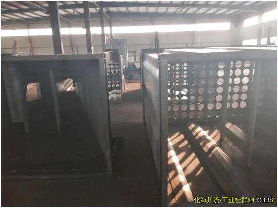

聚氨酯弹性体喷涂过的除尘器和筛子
一、喷涂前准备工作:
在进行基材表面处理前,通过研磨去掉基材表面的焊瘤和熔渣。对尖角和拐角处进行圆角处理,同时清除金属表面的所有助焊剂残余。
再用洗涤剂或溶剂清洗掉金属表面所有的油脂及脏污,(如果有的话)含油脂过多的金属应该先进行加热处理,然后再用溶剂清洗。在对表面进行预处理前一定要确保基材表面是干燥的。
金属表面进行喷砂处理,喷砂方式将金属处理成白色化,同时在表面喷砂处理出深度在47.5-50微米(1.5-2密尔)之间的锚纹。
喷砂后的基材需要对表面进行再次清洗。最好的方法是在底漆喷涂作业前先用刷子清扫,然后再使用真空清洗的方式来去掉所有的喷砂媒介、灰尘和脏污等。
刷涂粘接剂:喷涂前请将底漆充分摇晃均匀。严格按照 说明进行配比。可以采用喷涂法、刷漆法、浸漆法等涂装方式在预处理过的基材表面涂装25-50μm厚的涂层。
喷涂聚氨酯耐磨防腐材料。如图
喷涂前:
喷涂后:
