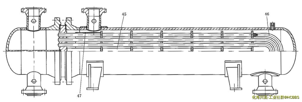

换热器分类:
管壳式换热器根据结构特点可分为下列两类。
1.刚性结构的管壳式换热器:这种换热器又成为固定管板式,通常可分为单管程和多管程两种。它的优点是结构简单紧凑、造价便宜和应用较广;缺点是管外不能进行机械清洗。
2.具有温差补偿装置的管壳式换热器:它可使受热部分自由膨胀。该结构形式又可分成:
① 浮头式换热器:这种换热器的一端管板能自由伸缩,即所谓“浮头”。他适用于管壁和壳壁温差大,管束空间经常清洗。但它的结构较复杂,加工制造的费用较高。
② U形管式换热器:它只有一块管板,因此管子在受热或冷却时,可以自由伸缩。这种换热器的结构简单,但制造弯管的工作量较大,且由于管子需要有一定的弯曲半径,管板的利用率较差,管内进行机械清洗困难,拆换管子也不容易,因此要求通过管内的流体是清洁的。这种换热器可用于温差变化大,高温或高压的场合。
③ 填料函式换热器:它有两种形式,一种是在管板上的每根管子的端部都有单独的填料密封,以保证管子的自由伸缩,当换热器内的管子数目很少时,才采用这种结 构,但管距比一般换热器要大,结构复杂。另一种形式是在列管的一端与外壳做成浮动结构,在浮动处采用整体填料函密封,结构较简单,但此种结构不易用在直径 大、压力高的情况。填料函式换热器现在很少采用。

设计条件的审查
