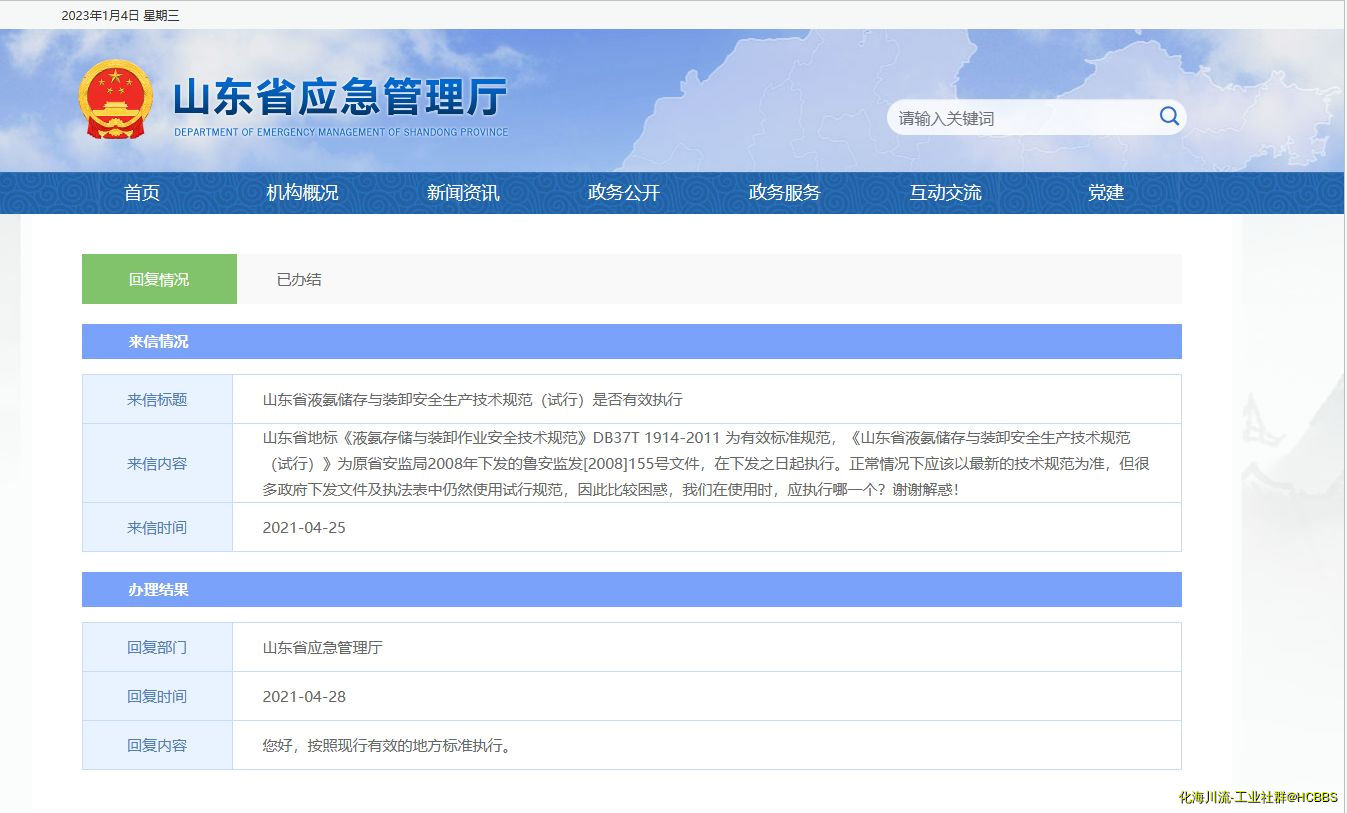

遇到一个项目,按石化规设计,有液氨罐区一座,周边有一个甲类装置,二者之间间距应该怎么卡;
液氨罐区之间与液化烃相同,不清楚液氨储罐和其他装置间的距离有没有规范条文要求,按乙类可燃液体还是按液化烃;
求助各位大佬;

GB50160中只提及到了液氨储罐之间的间距按照液化烃考虑,未要求与装置的间距按照液化烃考虑,《山东省液氨储存与装卸安全生产技术规范(试行)》115号文表2-4中的间距也是按照乙类液体考虑的

多谢大佬解惑,我去查了一下,的确如您所说;但官方有一个回复(见图片),大概意思是参考地方标准,但地方标准并没有说明与其他建构筑物的间距要求,这个应该怎么理解;

为什么是乙类啊?氨闪电:-54℃(CC);饱和蒸气压0.5MP(4.7℃)

GB50160-2008(2018版)P90条文说明3.0.2表二乙A中有液氨;现行建规条文说明中乙类列举了氨气。

液氨罐区可能属于重大危险源,请对照相应的防火间距要求
发表于 2023-1-10 13:24:31
液氨罐区,根据重大危险源评级先看看吧,非常大的可能被评为重大危险源,那么所有的设计规范都要参考重大危险源了
