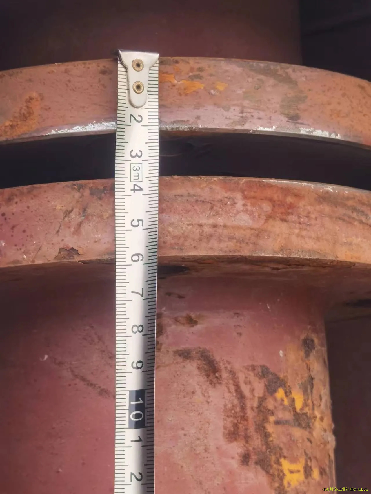

我单位购买的反应釜,减速机与搅拌桨联轴器上下两端间距15mm,请教一下大家是用螺栓将上下两端压紧吗?

一般是刚性连接的,必须把紧!

反应釜搅拌器一般转速很低,是需要紧固的。

螺栓要有强度,防止切断
