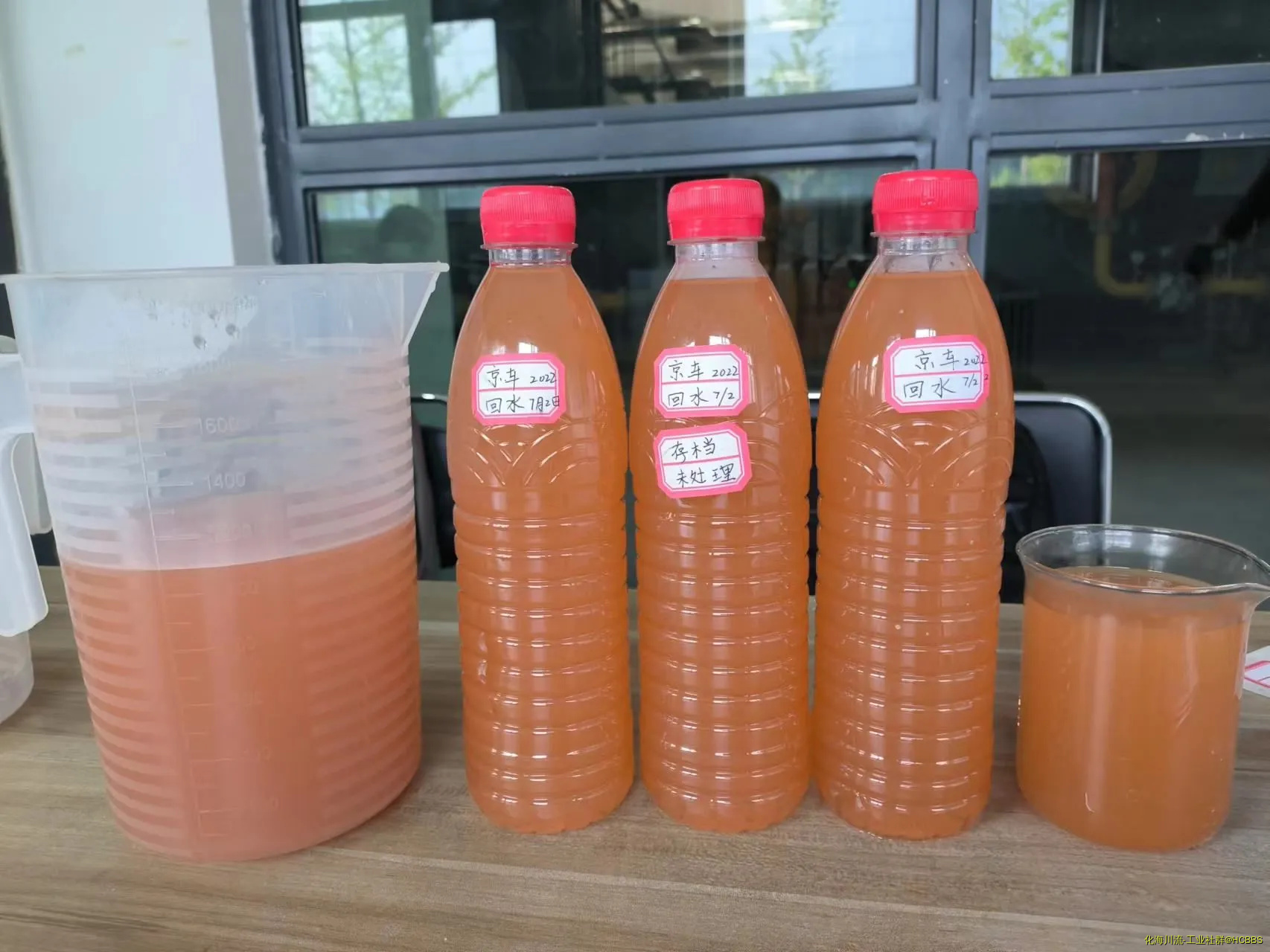

▲2022年7月2日某单位酸性蒸汽冷凝回水颜色发红
造成蒸汽冷凝水PH值低呈酸性的主要原因是水中溶解了CO2,CO2溶解于水形成弱碳酸,又由于蒸汽冷凝水非常纯净而缓冲性差,有试验表明,25℃时,1升纯水中溶解入1毫克二氧化碳, 纯水的PH值由7.0直降至5.5。
▲2022年7月2日某单位酸性蒸汽冷凝回水颜色发红PH值为6

酸性蒸汽冷凝水的危害及酸性蒸汽冷凝水颜色发红的原因
CO2溶解进冷凝水中,形成碳酸,导致蒸汽冷凝水中PH值降低呈酸性产生Н+,这个时候如果锅炉系统无除氧或者除氧器效率不高,又或者蒸汽冷凝水回收系统是开式的,空气中含量21%氧溶解进入,而Н+与溶解氧同是腐蚀电池中阴极去极化剂,这就**加速了蒸汽与凝水系统设备和管网阳极金属的腐蚀。
高温的酸性蒸汽冷凝水能迅速对蒸汽与凝水系统设备和管网造成腐蚀,所以酸性蒸汽冷凝水不处理不能直接回用到锅炉。因为腐蚀造成蒸汽冷凝水中铁离子超标,不显色的二价铁离子被氧化成三价铁离子后,随着三价铁离子的浓度增大依次呈现黄色蒸汽冷凝水、粉红蒸汽冷凝水、桔红蒸汽冷凝水、红色蒸汽冷凝水,深红蒸汽冷凝水、酱油色蒸汽冷凝水的颜色变化,这也是有些新安装的锅炉蒸汽及冷凝水管网4-5年就有被腐蚀、穿孔、泄漏的原因。
按照国标GB1576-200《工业锅炉水质》要求,铁离子含量超过0.3mg/L的水不能进入锅炉使用。外观目测纯净透明二价铁离子超标的蒸汽冷凝水不处理直接回用锅炉,二价铁离子随蒸汽凝结水进入锅炉受热浓缩氧化成显色的三价铁后,会引发炉水颜色发红,在笔者所遇见蒸汽锅炉用户炉水颜色发红的状况中,85%以上都是蒸汽锅炉用户蒸汽冷凝水铁超标未处理直接回锅炉使用。

▲2022年7月某单位酸性蒸汽冷凝回水颜色发红治理中的水样
