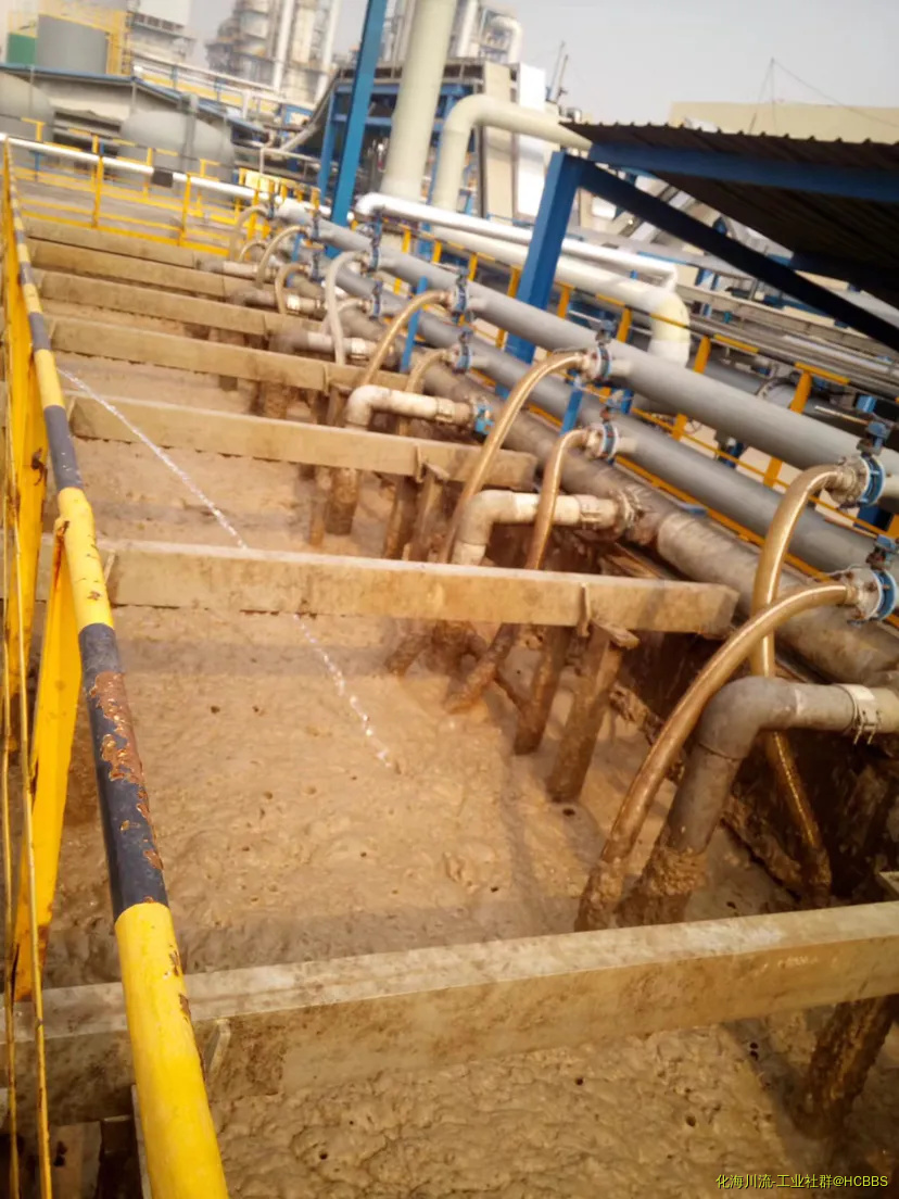

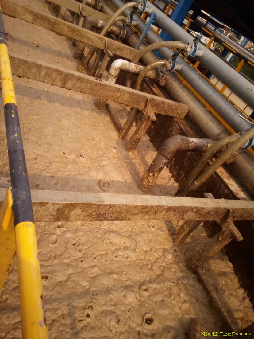

MBR污泥膨胀,季节变换对微生物影响大不大?每到换季的时候就会出现污泥膨胀现象。是什么原因引起的?

季节转换水温变化,丝状菌的生命力强些,这个就成优势菌种了!排一部分污泥加一部分新的菌种或者加些铁盐看看

好的,谢谢您!!!

消泡剂投进去,增大溶解氧,然后再置换一部分污泥!
