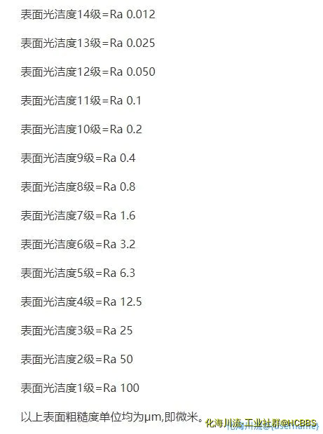

发表于 2022-9-22 17:06:08
小丑_DVI6PVIP会员 VIP会员 | 显示全部楼层       最后访问IP浙江省
(请先登录或注册成为海川会员后查看)-... 登录查看全文
