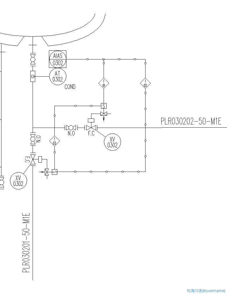

下面是简单油水分离,电导率分层控制图纸,图纸中有哪些不妥或者需要改进的,请大家提出宝贵意见,谢谢!

还不如弄个界面计呢

你是说吧电导率换成界面计吗?

这个是反应釜,那么界面计怎么表示呢?

要看看完整的截图,你这个截图才一角  发表于 2022-9-20 16:11
测边有法兰口吗  发表于 2022-9-20 16:10

反应釜侧边没有法兰,只有个釜下口

电导率仪表的响应时间怎么样  发表于 2022-9-20 16:17

我也是头一次弄这个,以前都是手动分层的,现在打算做全流程自动化

可以看看插入式界面计  发表于 2022-9-20 21:38

油层和水层管道,分别加了两个切断阀?如何连锁呢?

每个管道上不就只有一个切断阀吗,另一个是常开的手阀

我们之前也是用电导率仪分水,结果恰巧在管道上有个电磁流量计,发现用电磁流量计真是又灵敏又便宜,安装又省事儿,所以我全给改成电磁流量计分水了,效果杠杠的

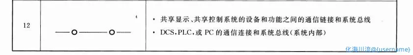

用电导率控制放水和油的物料,实用可行,但是你的连锁应该分别编号:I001,I002,I003这样子,要不然还以为是同一个连锁装置来的,而且你的联锁画法较为复杂,信号线/数据线的画法也有待商榷,HG20505中的关于数据线的解释是这样的:

图纸我重新更改了一下,不知道这样是否合理?

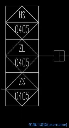

开关阀的控制一般如图这样画比较明了,另外你的电导率控制符号里边最好再加个“C”吧

切换油水的自动阀尽量靠近电导仪,越近越好。。。。

是的,非常感谢!我是像把仪表连接线弄得在准确一些,帮忙看一下图中是否正确,谢谢!
