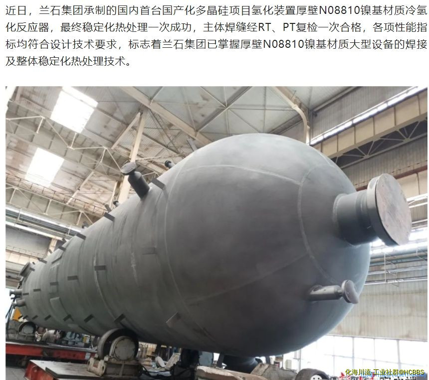

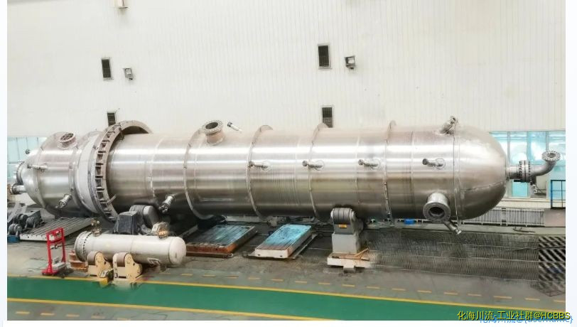

近日,兰石重装研制的内蒙古大全多晶硅项目首台国产化N08120材质冷氢化流化床反应器圆满完工。该设备装置的成功研制,一举打破了国外企业对这类装置原材料使用的垄断,在国内多晶硅等新能源装备制造领域再次实现了零突破。
发表于 2022-8-15 12:13:13
中原人 + 4 感谢分享
N08120是一种固溶强化的耐热合金,具有极高的高温强度、良好的抗渗碳和硫化能力,是多晶硅行业冷氢化流化床反应器制造的选材之一。相比N08810,在制造成本接近的基础上,N08120高温强度和抗氧化性更为出色。该材料抗拉强度提升,壁厚减薄,设备重量大幅减轻,装置配套得到减负,可满足多晶硅制造设备大型化、轻量化需求,广泛应用于高温、高压等苛刻工作环境中。
为打破国外企业对该装置原材料的垄断,实现国产替代,兰石重装不断提升专业化制造能力和水平,在总结国产化N08810冷氢化反应器制造经验基础上,对国产N08120材料进行了多次母材及焊接性试验,积累了大量制造工艺参数,成功完成了模拟筒体的研制试验,并顺利承接了内蒙古大全多晶硅项目核心设备国产化N08120材质冷氢化流化床反应器研制任务。
兰石重装克服疫情、市场环境等不利因素,依托前期技术研发基础,采用国内先进焊接作业方法和精细化管理,解决了新材料焊接“卡脖子”难题,各项性能均符合相关标准及技术要求,历时4个多月研制攻关,国产化首台N08120冷氢化流化床反应器顺利产出,为继续推进镍基合金特厚板的开发与升级、实现进口材料的全面替代及我国新能源行业的发展作出了积极贡献。
