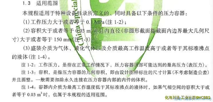

各位大神:
我们项目上的一些换热器和容器,压力和容积都满足大容规监管范围,承装的介质是液体也属于第一组介质,但是介质的最高工作温度低于介质的标准沸点,像这种情况,这类容器算压力容器吗?是否还需要按照大容规监管?在线等回帖。
