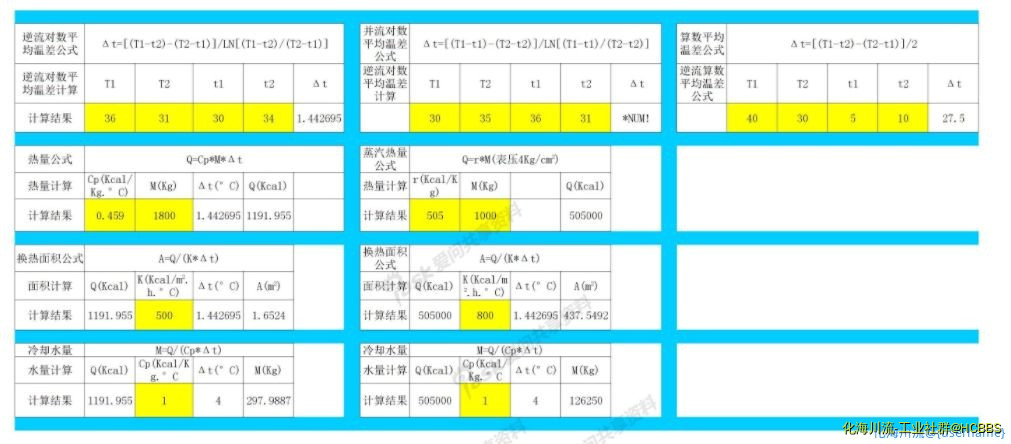

举例 某热流体介质A  壳程 进85 出66    介质B冷却水  管程32进 42出      介质B换为50进 65出 。
按 Q=KS△t=WcCpc(t2-t1)=WhCph(T1-T2)
介质A  热流体放热量不变  温差不变         冷却水B质量流量不变      换热面积 是增大吗?

image.png 请参考

先说结论:这个案例 介质B换为50进 65出(假设为热水)之后,所需的换热面积增大。否则热流体介质出口温度降不到期望的65度。
再来分析原因:
    当介质B为冷却水时,管程32进 42出,温升10度。
    当介质B换为热水时,管程50进 65出,温升15度。
    根据 Q=KS△t=WcCpc(t2-t1)=WhCph(T1-T2) ,
    如果希望热流体温度还是进85,出66度,则热流体放热量Q不变;
    假设冷却水与热水的比热近视相等,则所需热水的流量应该为:冷却水流量X(10/15)。
    预计管程流速降低对管程传热的影响要大于因定性温度上升、黏度降低的影响。
    因此,K值和△t值都是降低的。再由 S = Q /(K △t)关系可知,分子Q不变,分母乘积值减小,所以所需的换热面积S增大。

介质B   从冷却水变为热水  (32进42出变为 50进65出) 如果进口流量不变  之前换热面积在70M2  现在算出来在150 这个数据是不是离谱了?
热水流量需要减小至约为冷却水流量X(10/15) ,否则冷热物料的热量不平衡。
换热面积由原先的70M2调整为150M2基本正常,因为传热温差 △t 降低至略小于原先的一半了。
发表于 2022-8-5 14:46:58
传热推动力(也就是相对传热温差)变小了,面积会增大,而且增大蛮多的。接近翻倍

嗯嗯  介质A需冷却66℃    介质B从50升温出口至65℃     这个几乎接近66℃   温差太小了
