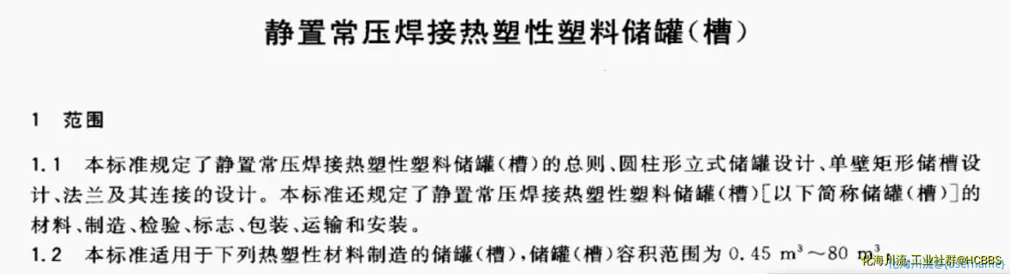

塑料储罐的标准如果按照GBT 25197-2010 静置常压焊接热塑性塑料储罐(槽)的话,最大可以制作80m3的储罐吗?还有没有别的规范 untitled1.webp

没有了。大的可用钢衬塑。玻璃钢储罐可到5000m3
1w立方也可以了。
