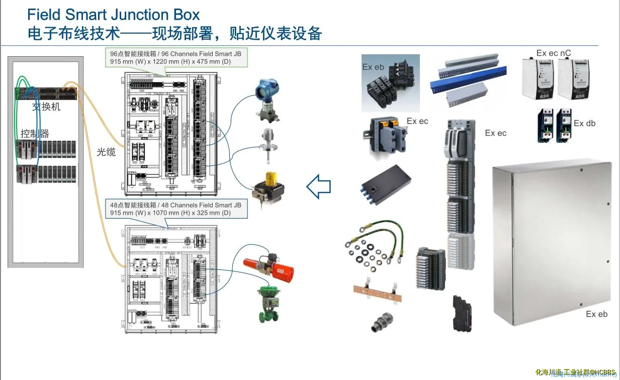

各位大神好,客户的控制室离车间很远(超过100米),阀门设备数量众多,如果每根线拉线到控制室,成本巨大。现客户提出能否将IO模块安装在现场的隔爆控制箱内。各隔爆箱通过光纤网线到控制室,这样大幅减少电缆施工。现场是防爆二区环境。但该方式有人说可以,有人说不行。大家有没类似经历做法,而且规范上没有说不能在防爆箱里面安装IO模块。
