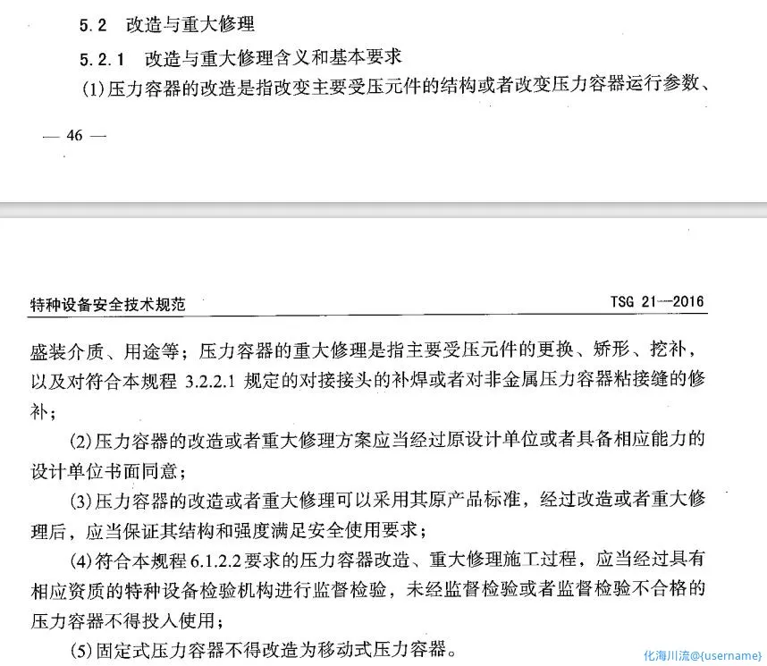

问;本公司有一台浮头式换热器,型号为BES600-1.76/0.6-90-6/25-2Ⅰ 。本次将除安有铭牌的管箱未进行更换外,其余部件(壳体,大小浮头,管束)全更换完毕(非原制造单位),问换热器是否须重新办理使用登记证。法律依据是哪条。
