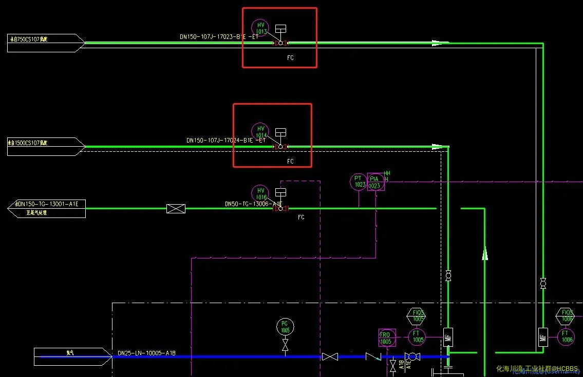

一个装车管线有两个不同的进料管,每个进料管上都各有一个流量计和开关阀,如图,HV1013对应FT1006,HV1014对应FT1005。现在要求HV1013和HV1014互锁,只能有一个开着,同时一个管线装车时,另一个流量计信号要屏蔽,以免影响装车。开关阀互锁可以用继电器或者按钮互锁,但是,流量计信号要怎么屏蔽呢?还有联锁逻辑图应该怎么画呢? image.webp

一样的。在处理流量计的组态上加互锁。

流量为什么要互锁?不是已经分开控制了吗?
发表于 2022-6-28 15:46:25
伤情鸟2008VIP会员 VIP会员 | 显示全部楼层       最后访问IP吉林省
我的理解,是不是可以像联锁控制阀门那样,将联锁条件给到流量计即可,流量计只是在联锁条件时不参加流量累积和记录,即在屏蔽状态只是有显示,不记录数据。这样行不行?

流量不是互锁,只是一根管道进料时,另一根管道流量计屏蔽不显示或不记录,以免影响装车计量

看图的话,已经是分开控制了。如果怕影响,流量计观察后做小流量切除。有装车P控仪的话控制会好些

图上逻辑不完整,不明白为什么B流量计数据会影响A流量计计量,如果用了A+B总流量控制,可以把回路拆开。一般来说,涉及到贸易计量的,不允许摘除流量计信号,毕竟,谁知道是避免干扰还是偷跑流量了。

切断阀与流量计安装有问题,应该调换下,这应该是2套装车系统,两股流量汇到一个装车鹤管,按道理不需要任何处理,想用哪个切断阀,刷哪个装车系统

这两台流量计在DCS上应该有各自的流量累积模块,当A阀开时,为保险起见,可将“A阀开状态+B阀关状态+B流量计小于某个值”作为综合判断条件,将B流量计的累积模块功能禁止,反之一样。这在DCS上实现并不难。
