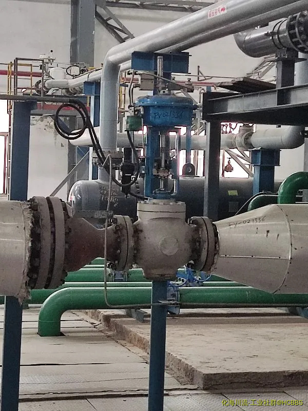

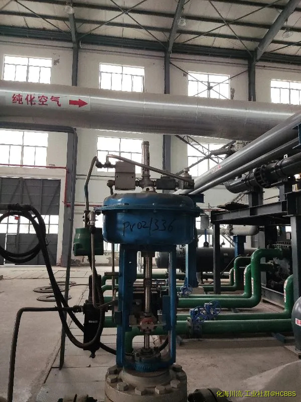

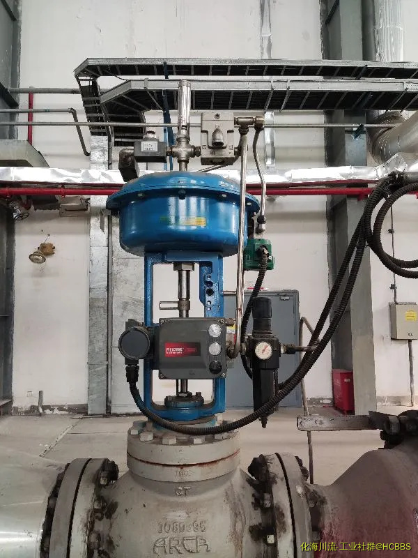

请问大家,费希尔防喘振阀门,得电情况下,仪表气怎么走?还有失电情况下,仪表气又是怎么走?

阀体写的ARCA么,配的Fisher的定位器。但这是ARCA的么?  发表于 2022-6-9 14:19

薄膜阀上方的那4个附件不认识。国外有些阀体的仪表气回路难理解。

防喘振阀门肯定是FO,而且要求快开,你这个阀门应该是阿卡的。

首先这个不是我们fisher的阀,执行机构也不是只有定位器是。防喘振是FO模式,这个简单气路就是仪表风通过过滤减压阀到这个单作用定位器,然后通过快排或者流量放大器(应该也不是我们fisher的,看不清)最后到执行机构

谢谢,定位器是fisher的。其实我比较疑惑在快排阀后面应该是阻尼器吧?阻尼器后两个是什么附件?当事故开后,薄膜阀内气体应该是通过阻尼器后那两个附件到快排阀泄压。是这样吗?

阀体和执行机构阿卡、定位器费舍尔、电磁阀ASCO、气控阀SMC,再后面深灰色方形控件厂家不详;正常电磁阀得电,气路通过定位器输出进入气缸,进行调节,喘振发生时,电磁阀失电,气控阀动作,增大排气量,实现快开功能

图片不太清楚。正常运行时,气源压力大于继动放大器设定压力、电磁阀带电的情况下 定位器输出经电磁阀分别到继动放大器和两个气阻阀。继动放大器有加速的作用,两个气阻阀分别控制加气和排气的速度;当联锁动作,电磁阀失电时定位器输出不能通过电磁阀,继动放大器进口与电磁阀排放口通,阀门膜头内空气通过继动放大器排放口和电磁阀排放口迅速排放,阀门快速打开;当气源压力低于继动放大器设定值时,继动放大器输出与排放口通,膜头内空气快速排放,阀门全开。
一般我们化工离心式压缩机防喘振阀气路,都是电磁阀输出接快速释放阀和继动放大器的SIG口,电磁阀失电或气源压力低都会快速排放膜头内空气,置阀门全开。

阀体明明写的是 ARCA 怎么说是费希尔?只不过定位器是费希尔
