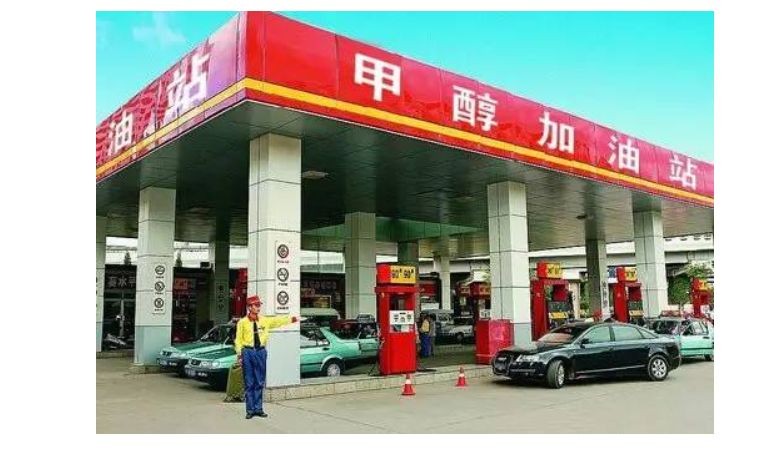

发展甲醇燃料符合国情
2018年我国石油对外依存度超过70%,天然气的对外依存度达到46%。经济发展和人民生活消耗的大量石油和天然气依靠进口,直接导致我国的能源安全难以得到保障。
甲醇产品仅含一个碳原子,生产原料十分丰富,煤炭、焦炉气、煤层气、天然气、生物质,以及二氧化碳均可制备甲醇,是完全可以实现碳中性循环的低碳燃料,所以又被称为“可再生合成能源”。甲醇生产技术成熟,我国是全球最大的甲醇生产国和消费国,产能和产量占全球一半以上。我国的煤炭资源丰富,但有相当一部分劣质煤炭,既不能发电,也不能作为燃料直接燃烧,但却是生产甲醇的好原料,高硫煤炭生产甲醇还可以获得宝贵的硫磺。生产甲醇过程中的高浓度二氧化碳可以收集再生产甲醇,实现资源综合利用。所以我认为,用甲醇做燃料,一是可以大幅度降低石油和天然气对外依赖度;二是实现煤炭产业资源综合利用,激活煤化工产业技术进步,实现煤炭产业链发展和增加就业;三是创建一个新兴的甲醇燃料制备、储备、输配送、应用的新兴产业。

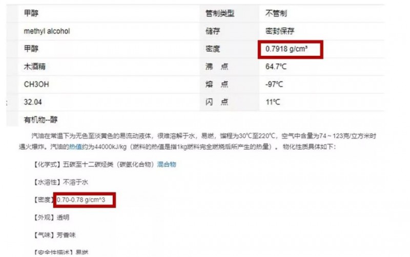

作为工业酒精的甲醇燃料会不会和乙醇燃料一样坑呢?
先给出一个答案:并不会,纯甲醇燃料非常之优秀。
甲醇辛烷值RON106~115,远高于一般的原料汽油,辛烷值更高也就意味着发动机可以使用更高的压缩比工作而不会产生爆震。并且,甲醇的在气化时吸收的热量相比汽油也高出不少,使用纯甲醇理论上可以在很大程度上增加发动机的功率和扭矩,动力性较之同排量的汽油机会有很大提升。
Tips:汽油车在实验室的极限压缩比在35:1,而甲醇在实验室内的极限压缩比可以做到67:1,将近超了一倍。
大家都知道乙醇不耐烧,甲醇其实也不耐烧,但他便宜啊!
甲醇燃料从利用高硫煤“多联供”生产甲醇,按甲醇与汽油,5∶1的替代比计算,使用甲醇燃料在经济性方面仍有非常大的优势。而纯甲醇零售单价也不过3元/公斤左右,现有的工业批发无水甲醇采购,价格更是有下降空间。而且前面说到甲醇耐受压缩比更为宽泛,同样也会使甲醇油耗进一步降低,从而进一步提高了甲醇发动机的经济性。
