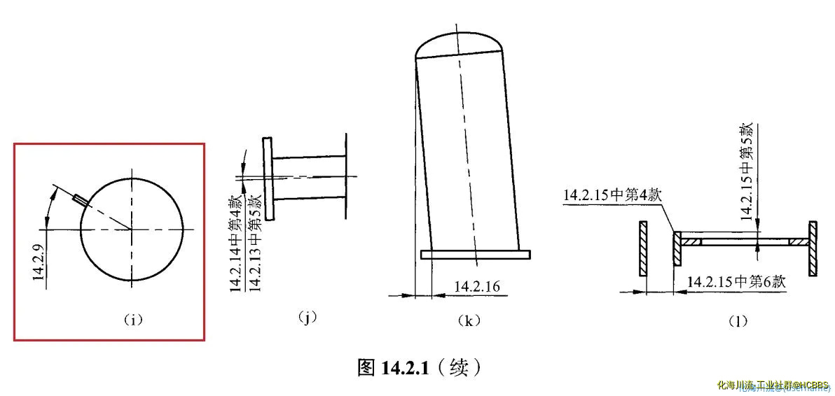

        翻HG/T 20584-2020里对尺寸公差的要求,看到这一条:
       “ 14.2.9 结构连接线上的环向测量允差为+6mm  [ 见图 14.2.1 ( i ) ]。”
        这个“结构连接线”是指什么,配的图没看懂测量的是弧长还是角度。

既是mm,应不是角度吧,角度是°。

我理解的是两个结构件(测量点)延设备外壁的连线
