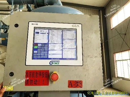

随着机组使用运行时间的加长,由于主板老化等原因,GFORCE控制器726-06001D-001会时常出现控制器操作失灵、黑屏和无故自动重启的故障,制冷机组运行的可靠性和安全性**降低,严重威胁设备的长周期连续的平稳运行。随着控制柜不断更新换代,目前对于使用726-06001D-001控制器的设备,我们只要简单的把老的726-06001D-001控制器升级为726-063330-001或者726-06352M-001就可以完美解决,柜内的IO板无需做任何更换和变动,就可以保证压缩机组的可靠正常运行。
改造前
改造后
