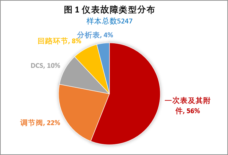

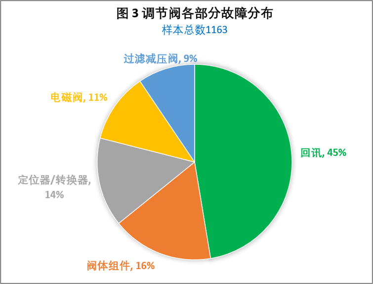

目前,中石化各企业普遍使用的是书面作业票,通过人工统计企业几十甚至上百套装置的各类**小小的仪表故障几乎不可能。值得推广的是,已经有个别大型石化企业在前几年就已经采用了先进的电子作业票系统,这使得科学系统地统计并分析仪表故障的种类和频率成为可能。图1~5是利用电子作业票系统统计的某大型企业从2014年1月到2015年7月期间的仪表故障数据(注:数据已剔除了非故障的作业次数,如配合改造项目以及检查无问题的作业次数)。图1中的统计数据表明,仪表故障排名依次为:一次表及其附件、调节阀、操作站、回路环节、分析表。图2~5则进一步说明了图1各部分的组成和故障比例。

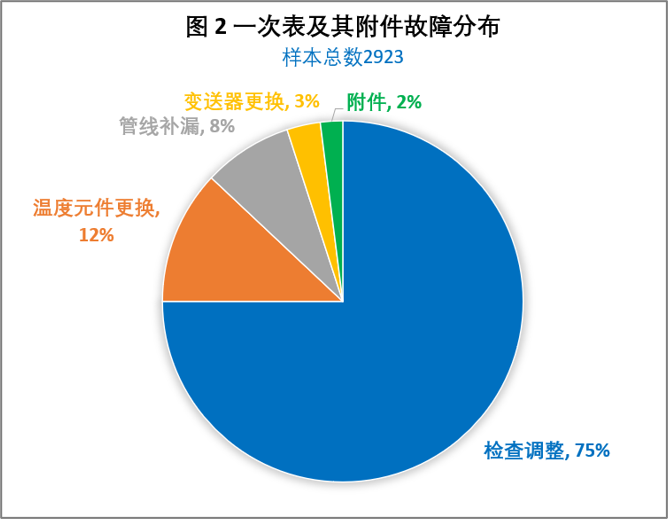

由图2可见,一次表的检查调整是日常仪表故障处理的主要工作,占全部故障处理作业的56%。在石化企业,该作业的频率受工况影响较大,也与操作x i惯有关———有时操作工x i惯于依赖仪表工的检查结果以做出正确判断。检查调整作业的主要内容是变送器回零检查、打冲洗油及排放等,这种作业对装置的安全运行并不构成大的威胁,但排名第二的引压管或伴热管的管线补焊堵漏则应引起重视,引压管泄漏会导致炼油厂广泛存在的H2S介质的泄漏,严重时会导致人员伤亡;而伴热管泄漏本身虽然没有大的危险性,但由于补焊需要动火,对运行着的装置会带来严重的运行安全风险。

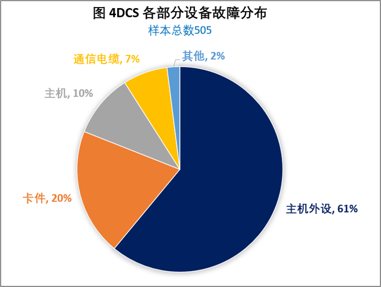

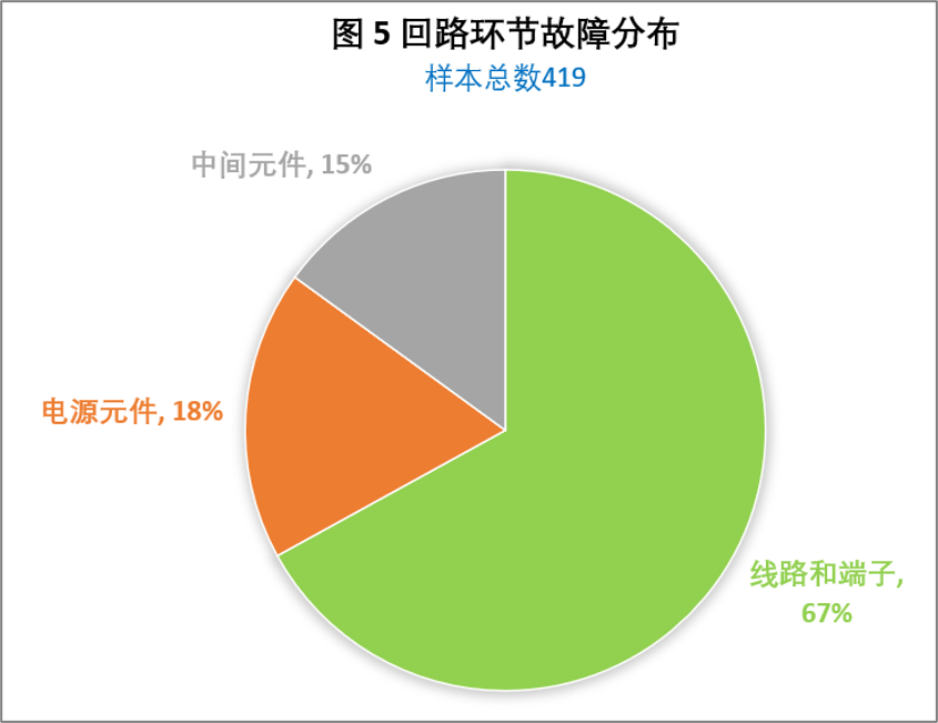

调节阀的运行效果,直接影响到装置运行的平稳。由图1可以看出,调节阀的故障占总仪表故障率的约1/5,而调节阀附件的故障又在其中占了大部分比例,有文献指出炼油厂加氢裂化装置的调节阀附件故障占了该装置调节阀总故障的33.6%。若统计数据扩大到石化厂的全部装置,特别是包含油品储运装置的气缸闸阀时,这个数据就远不止如此了,从图3可以发现,回讯故障能占到调节阀总故障量的45%。由于多数回讯并不参与联锁,回讯故障对装置的平稳运行威胁并不大。阀体组件故障是构成调节阀故障的第二大因素,在大检修时,各个炼化企业都会把调节阀检修列入重点关注对象,但通过检修来降低调节阀故障率的手段并不多,原因是对于既有阀门,除非对阀门本体进行改进或者改变工艺,否则很难保证阀门不再在下个周期再次出现问题。从历年来中石化各企业通报的事故分析,阀门本体问题造成跳车的次数也鲜有发生。需要引起注意的是阀门附件问题,定位器和电磁阀故障占了调节阀故障总数的25%,定位器故障往往会造成装置波动甚至跳车;而电磁阀则是近几年来中石化各企业装置发生误跳车的主要因素,电磁阀故障会直接关闭或打开联锁阀,从而导致误跳车,有时电磁阀也会导致联锁拒动,从而带来更大危害。定位器和电磁阀的故障除了自身的问题外,在实践中还发现,它们的故障还与接线盒进水、仪表空气不干净等因素有关。过滤减压阀可能是目前大部分炼化企业尚未引起高度重视的一个元件,虽然它本身故障直接导致的跳车次数比定位器或电磁阀的少得多,但可以肯定的是:定位器和电磁阀的故障相当一部分原因是气源过滤器发挥不了正常作用进而导致空气不洁造成的。DCS故障名列全部仪表故障的第三位(图1),DCS故障的主要因素是主机及外设故障,其次是卡件问题。主机及外设故障对装置运行的影响极小,很少会导致装置波动或跳车,而卡件则由于冗余配置的关系,也很少发生由此造成的跳车,需要引起关注的是占比例最小的回路环节问题,虽然仅占7%,但是引起跳车的风险却极大,从图3可以看出,回路环节故障的三大因素分别是端子和线路问题、电源问题和中间元件(如报警设定器、安全栅、继电器、保险丝及按钮等)问题,这些都是容易忽略的“次要”仪表或附件。综上可见,造成装置跳车或波动的主要因素是定位器、电磁阀、过滤减压阀和回路环节。从施工安全来讲,仪表管线的腐蚀治理也应是重点关注的对象。

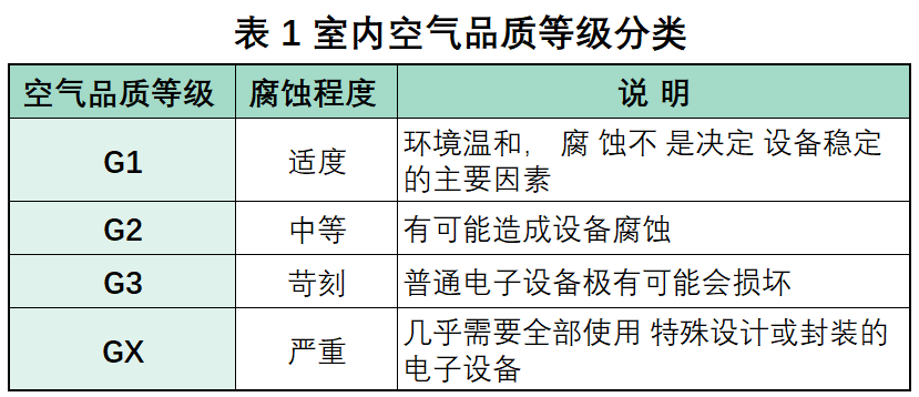

治理DCS机柜间的空气质量是延长回路环节元件寿命的一个重要手段。现阶段,很多炼化企业通过改造,把原先分散在装置旁边的小操作室撤并,建设成了集中中央操作室(CCR),同时现场机柜间通过兼并原先的小操作室也有所扩大。但现场机柜间的一个共性问题是密封效果很差,室外腐蚀性气体很容易侵入,导致DCS配套的安全栅、继电器及钮子开关等附件氧化腐蚀加剧,实践中常发现端子上有发黑现象。根据ANSI/ISA-71.04-1985关于空气品质等级的划分,室内的空气等级可以分为4类,详见表1室内空气品质等级分类:
登录/注册后可看大图
某炼化企业曾对其86个机柜进行过空气腐蚀挂片检测,其结果为:G1腐蚀等级62个,占总数的72%;G2腐蚀等级13个,占总数的15%;G3腐蚀等级11个,占总数的13%;GX腐蚀等级0个。G2和G3腐蚀等级区域的机柜间基本上是硫磺装置、污水装置、焦化装置、电站装置、火炬单元及循环水装置等,这些装置周围空气中腐蚀性成分或灰尘较多,室内仪表设备损坏的频率也相对较高,检测结果与实际经验相符。

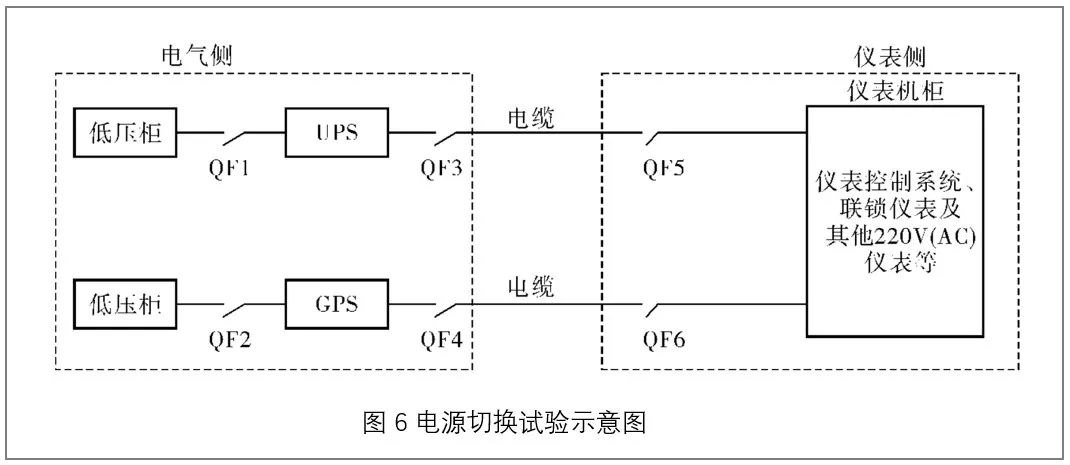

电源方面的另一个问题是220V(AC)单电源供电的联锁仪表设备,应保证在这路电源中断后所在装置不会跳车。虽然在石化厂中,大部分仪表设备已经按220V(AC)双路供电配置或直流电源进行了供电,但一些仪表设备,如就地机组控制器、分析表、射线料位计往往是单220V(AC)电源供电的,对于这些设备应进行识别,对于单电源中断后会造成装置跳车的,则应进行改进,为确保识别工作全面不遗漏,在大检修期间应做电源切换试验,如图6所示。首先拉开电气侧GPS输出电源QF4,仪表控制系统运行正常,恢复送电;拉开UPS输出侧开关QF3,仪表控制系统运行正常,恢复送电;拉开GPS输出侧电源QF4,同时拉开UPS输入侧电源QF1,仪表控制系统运行正常,恢复送电。

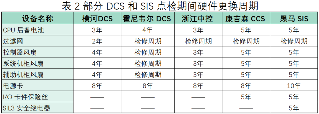

一般在一个检修周期后就要对DCS进行点检,点检包括通过专门软件来检查系统性能并备份软件、查杀病毒等,以及针对卡件除尘和从寿命考虑的硬件更换,硬件主要有:CPU后备电池、过滤网、各类风扇、电源卡及保险丝等。表2列出了部分主要系统厂商硬件的建议更换年限。

在每个检修周期内,要对每台仪表进行检查校准。但目前没有一家中石化企业做到这一点,这些年来,在检修期间要不要对仪表进行全面校验、怎么校验,困惑着各企业的仪表专业人员。从日常故障发生的分布来看,变送器的故障只占了全部一次表故障的3%(图2),校验能发现仪表故障的机会非常有限,从所投入的人力成本与所发现的问题来看完全不成比例。为此,有必要制订更为科学有效的校验原则。
