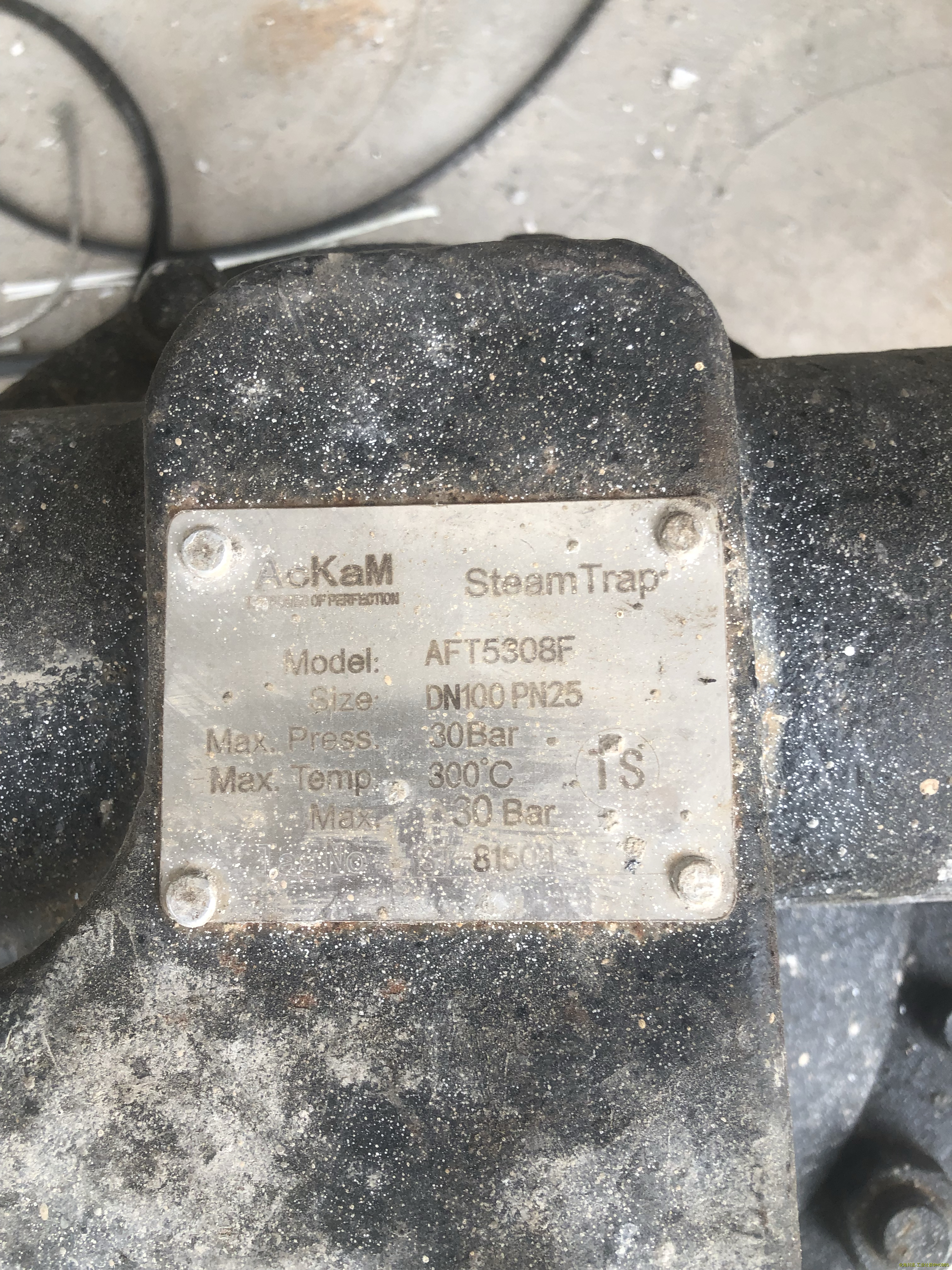

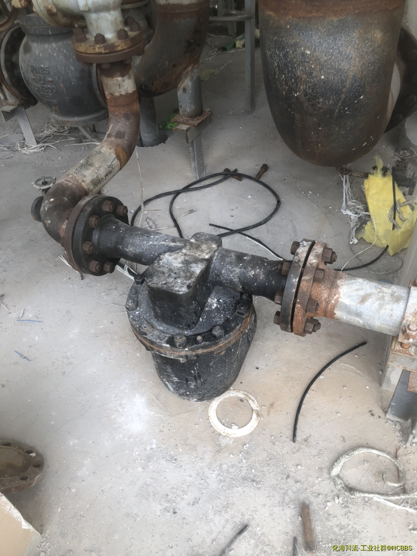

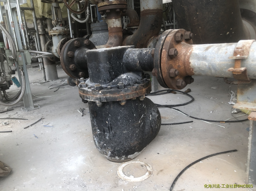

请问这个是什么阀门?

简介--浮球式疏水阀,品牌是国产的,江苏常州的艾肯。-登录查看全文

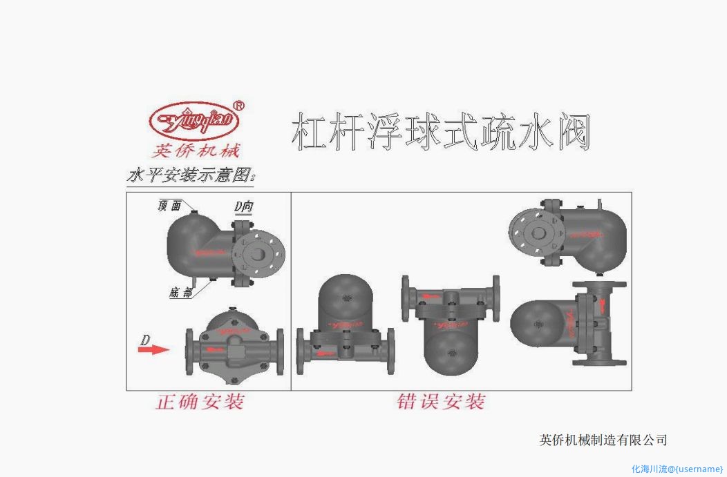

简介--楼主,这个是杠杆浮球的疏水阀,大排量的,不过您这个阀装错了,这样是不工作的。-登录查看全文

简介--您可以看看附件-登录查看全文
发表于 2022-5-12 15:04:03
杠杆浮球保养说明.pdf

简介--疏水阀,感觉安装有问题-登录查看全文

简介--英侨杨威 发表于 2022-05-12 14:56 楼主,这个是杠杆浮球的疏水阀,大排量的,不过您这个阀装错了,这样是不工作的。该怎么装呢?-登录查看全文
