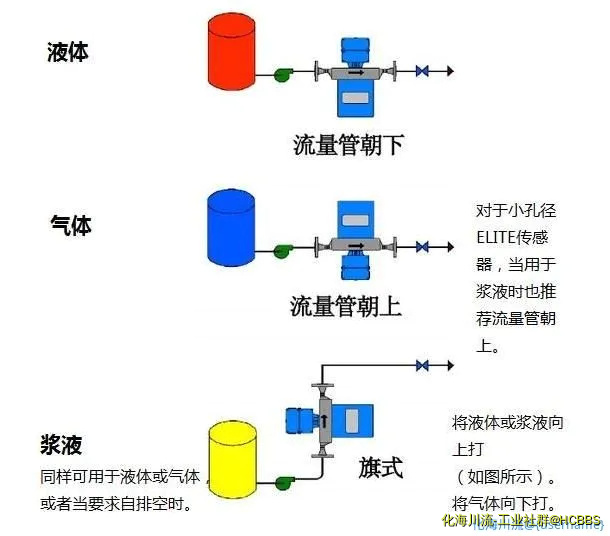

  4、传感器的安装方向:
  5、传感器管道安装:

  7、装载和卸载计量:
  在装载和卸载计量应用中,传感器外壳应朝上或垂直安装。传感器下游应安装单向阀,以防止介质回流。单向阀应尽可能靠近传感器安装。在某些情况下,工艺介质不能完全从管道中排除,此时一般建议旗式安装。在装载或卸载应用时,应尽量按照以下开车步骤进行:
  在传感器上游和下游安装截止阀;
  关闭上游阀;
  打开部分下游阀;
  缓慢打开上游阀以排出空气和利用介质充满传感器;
  当流量系统开始计量时,缓慢打开下游阀直到全部打开。
