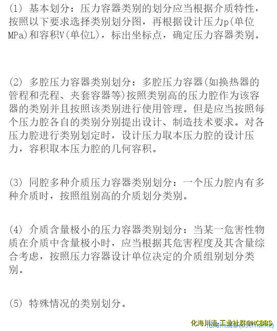

一、压力容器类别划分方法:
二、压力等级划分:

14、多腔容器的容器类别是如何划分的?其设计、制造技术要求如何制定?
答:多腔压力容器(如换热器的管程和壳程、余热锅炉的汽包和换热室、夹套容器等)按类别高的压力腔的类别作为该多腔容器的类别,但应按每个压力腔各自的类别分别提出设计、制造技术要求。
