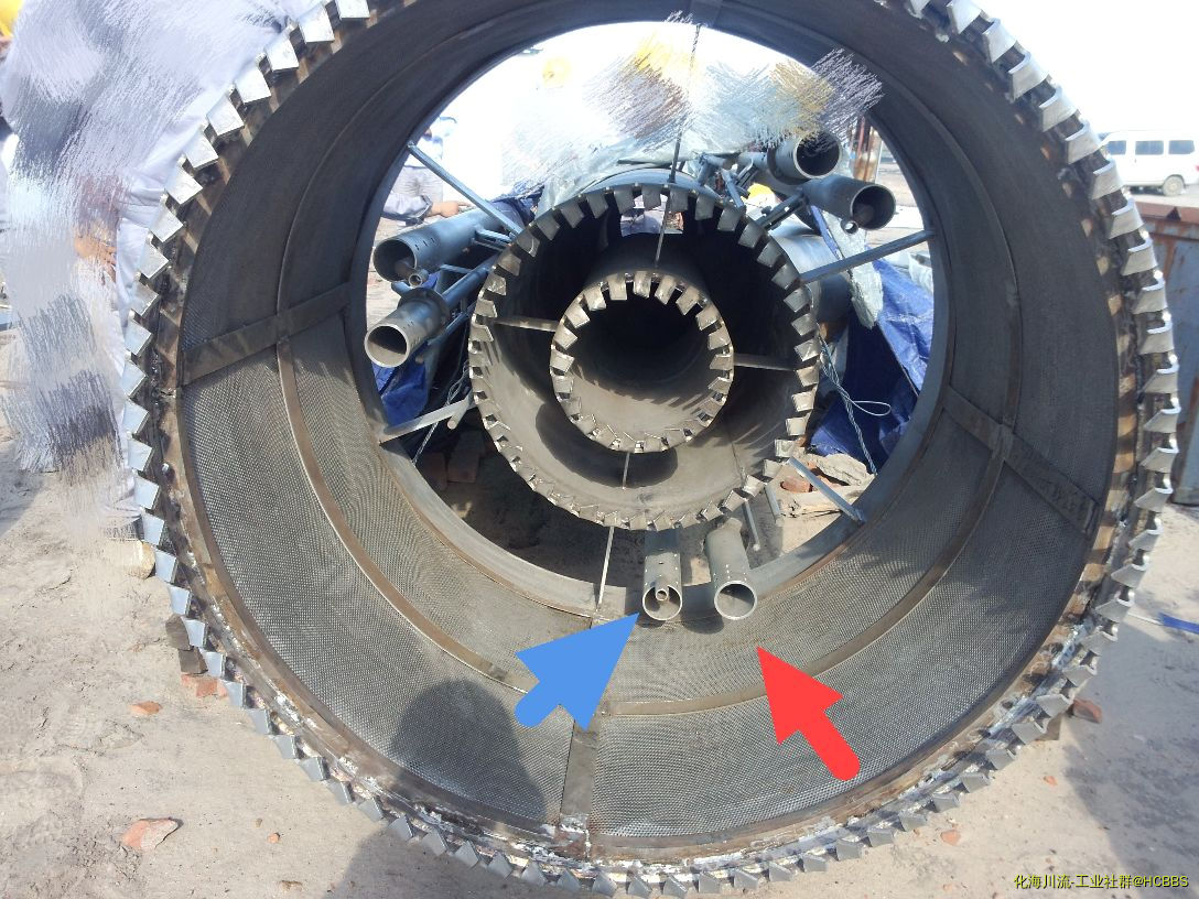

[讨论] 火炬图中哪个是长明灯,另一个是什么?

简介--这个还真没有注意过-登录查看全文

简介--我来猜猜。蓝色是长明灯,红色是蒸汽管线,消烟用的。-登录查看全文

简介--这种火炬结构特殊,比较少见,有点太简陋了。-登录查看全文

简介--一般插点火杆的那根是长明灯,另一个是备用的地面爆燃点火设备。-登录查看全文

备用的地面爆燃点火仅仅是类似火石打火,火星在管道内传焰到长明灯。  详情 回复 发表于 2022-3-22 10:00

简介--图中蓝色箭头的是长明灯 旁边的应该是消烟蒸汽-登录查看全文

蓝色是长明灯,红色是蒸汽管线,消烟用的  详情 回复 发表于 2022-3-21 21:48

简介--智者明 发表于 2022-3-14 14:03 我来猜猜。蓝色是长明灯,红色是蒸汽管线,消烟用的。 管子端部打孔起到什么作用?-登录查看全文

蒸汽弥散,起到稳焰作用。  详情 回复 发表于 2022-3-22 09:57
简介--沙漠里的游鱼 发表于 2022-3-21 21:49 管子端部打孔起到什么作用? 我是猜,家里的燃气灶头也是一圈小孔,是为了燃烧稳定,不易因气流和燃料气的流速波动而熄火。 不知道是不是,纯属瞎猜。 ...-登录查看全文

对的,起到稳焰作用。  发表于 2022-3-22 09:57
简介--沙漠里的游鱼 发表于 2022-3-21 21:49 管子端部打孔起到什么作用? 蒸汽弥散,起到稳焰作用。-登录查看全文

两个管子都有孔,都走蒸汽吗???  详情 回复 发表于 2022-3-22 10:16
简介--薄一清 发表于 2022-3-17 10:44 一般插点火杆的那根是长明灯,另一个是备用的地面爆燃点火设备。 备用的地面爆燃点火仅仅是类似火石打火,火星在管道内传焰到长明灯。 ...-登录查看全文

简介--都是长明灯,插点火电极的是就地点火,无点火电极的是远程点火。-登录查看全文

简介--智者明 发表于 2022-3-22 09:57 蒸汽弥散,起到稳焰作用。 两个管子都有孔,都走蒸汽吗???-登录查看全文

长明灯里走天然气,蒸汽管线里走蒸汽,试想:如果气体(蒸汽)在气压和流速等因素作用下,冲击火焰造成不稳定,所以,通过孔洞分散气体(蒸汽)流出。  详情 回复 发表于 2022-3-22 10:23

简介--沙漠里的游鱼 发表于 2022-3-22 10:16 两个管子都有孔,都走蒸汽吗??? 长明灯里走天然气,蒸汽管线里走蒸汽,试想:如果气体(蒸汽)在气压和流速等因素作用下,冲击火焰造成不稳定,所以,通过孔洞分散气体(蒸 ...-登录查看全文
