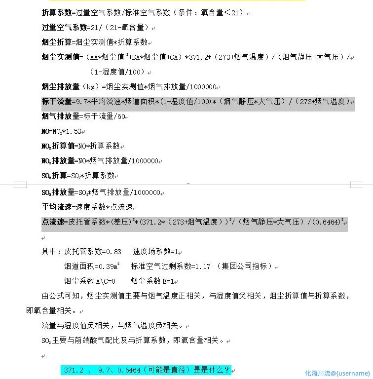

化工原理没学好,求助,图片中标干流量中9.7是什么常数?还有371.2是什么?还有0.6464。
