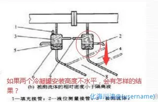

[讨论] 如图,冷凝罐的安装高度?
3.2K |7
如图,冷凝罐的安装高度如果不在同一水平线,会对结果造成怎样影响?简洁处理方法有哪些?谢谢回复。

如果是隔离液的话不流失基本没影响,蒸汽冷凝的化传热不一样会有偏差,量程大的话影响不大,可以迁移掉,也可以通过改变根部阀的开度微调

安装高度不在一个水平面会引起测量附加误差

如果正压侧高,测量值会比实际值高,如果负压侧高,测量值会比实际值低。其实就是一个零点偏移的问题,当系统已经正常,即冷凝水已经集好,正压侧高时,管道无压差,应该是零,但变送器本身正压侧压力为冷凝水静压+管道压力,变送器负压侧压力为冷凝水静压+管道压力,应该是相等的,但是因为两个冷凝管不一样高,那么冷凝水的静压就不一样,所以零位的差压不是零,而是有一个小的偏差,正压侧高时,零位差压是正的,反则反之。

无所谓,随便装,好看就行了,后期调零变送器表头就OK了。

绝对水平是很难的,灌满后校零就好了。
