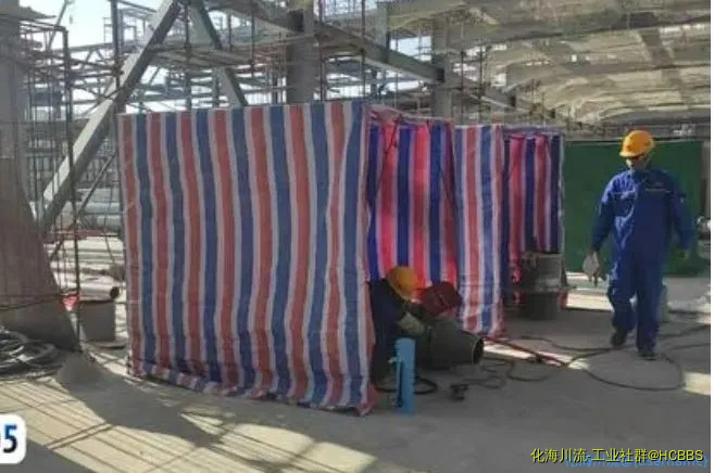

这玩意不是好烧的很?拿彩钢板也行啊

焊接工棚采用彩条布目的是为了在焊接时防风,经常性采用,尤其是不锈钢,氩弧焊飞溅物不严重。

防风不放火  详情 回复 发表于 2022-2-25 10:46

我们现场用的是防火布

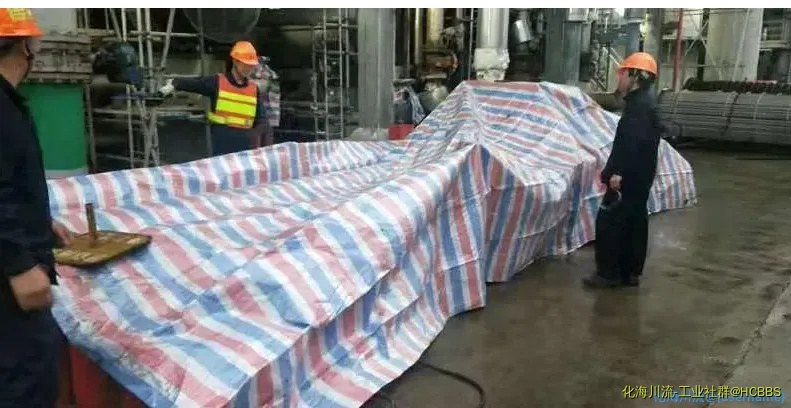

包装用彩条布 [attachimg]2961240[/attachimg]  详情 回复 发表于 2022-3-1 20:40
看七楼

如大家讨论的一样,现场看到用彩条编织布遮风挡雨的真的很多,近段时间,用阻火材料篷布的也开始有了,但一些不规范管理的小安装队伍还是这样。 主要还是看业主管理者能否坚持原则。新建装置现场风险较小还可以接受  详情 回复 发表于 2022-2-25 13:09
区副超(海友)  |  头衔:  【海川热心参与者】
主要还是看业主管理者能否坚持原则。新建装置现场风险较小还可以接受,改建或扩建装置现场风险太高,不宜使用彩条编织布
就像以前泡沫夹芯板到处使用来做临时板房,现在对化工装置区就禁止使用了

要综合考虑防火清除易燃物的要求,以及用防火布增加的成本  详情 回复 发表于 2022-2-25 14:09

看用途,放在銲接處底下不適用,不過一般用防火布更佳

细致要求,隔离易燃物  详情 回复 发表于 2022-3-1 09:25

细致要求,隔离易燃物

彩条布,易燃物,有安全隐患。防火布可以。但是造价和安装难度增加了一些。

这个要在进场的时候把要求说清楚  详情 回复 发表于 2022-3-1 14:39

这个要在进场的时候把要求说清楚
