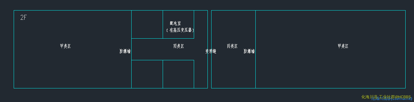

雨斜微凉_LTAJ楼主 VIP会员 VIP会员 | 显示全部楼层       最后访问IP山东省
开关_n4OAK 发表于 2022-2-19 07:48
简单说,放在厂房内不可以,也就是厂房主体投影内不可以;但是:注意同时满足几个主要条件,一是为本车间服 ...
您看10楼附图是这种布局,两边是甲类区,配电室(有高压变压器)放在了中间的丙类区,是不是严格意义上来说,机柜间这种也不能放呢?
发表于 2022-2-19 10:04:03
开关_n4OAKVIP会员 VIP会员 | 显示全部楼层       最后访问IP浙江省
海川小学3年  |  头衔:  【职业EHS人】
雨斜微凉_LTAJ 发表于 2022-2-19 10:04
您看10楼附图是这种布局,两边是甲类区,配电室(有高压变压器)放在了中间的丙类区,是不是严格意义上来 ...
1、前面我已说过,你的高压变压器,高压是多少?油浸还是干式?是不是左边甲类车间专用的?情况不一样,设置不一样!!!2、机柜间也好,变压器、配电柜等设备,要看是不是在甲类的爆炸区域范围内,是不是正对爆炸危险场所,各种制约存在,都要具体情况具体看,不能一口就说......
开关_n4OAK 发表于 2022-2-21 10:27
1、前面我已说过,你的高压变压器,高压是多少?油浸还是干式?是不是左边甲类车间专用的?情况不一样, ...
10kv以下的干式变压器,不在爆炸区域范围内
发表于 2022-2-21 16:35:45

海川大学四年  |  头衔:  【安全顾问】
这种布置不合规
