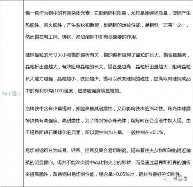

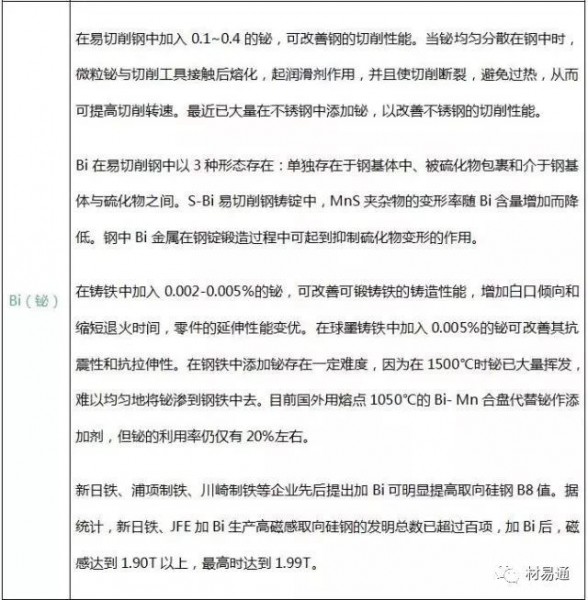

14dcfb9ac774c4c0596592b4270f08ff.jpg 5affb8d5e6231ecf9d20b94b335d7aa8.jpg bdfd017be7feac0ea2f5f3699ebe2d00.jpg 11caefb6821c1f60cdbcfe12814341c5.jpg
