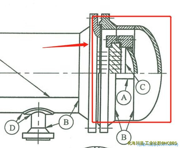

GB151中4.6.1中,如图所示,有一个指向浮动管板和换热管连接处的C类焊接接头的标识,请问该标识指的是换热管和管板的焊接接头是属于C类焊缝吗?

这个C是浮头法兰与球壳封头之间的焊缝

那请问,换热管和管板既然都是受压件,那二者的连接焊缝是不是可以视为C类焊缝?

应该是C类焊缝

嗯是的,一般这个接头只能做表面检测

都是c类

这种换热管与管板连接的这个焊接接头是角接接头,属C类焊接接头,一般的只做表面检测或层间检测,有些特殊的换热器这种角接接头还要求进行射线检测,也是可以进行射线检测的,是将放射源放置在管子里面,将底片贴在管板焊缝表面,使用孔型像质计。管与管板焊接接头还有内孔焊结构形式属于对接接头,无法进行无损检测,只能用内窥镜进行表面检查,一般的也无法进行返修,因此对于焊接接头结构设计和焊接工艺评定有很严格的要求。

C类焊缝

换热管与管板连接不一定是焊接,标准中对此缺乏具体描述。

不一定是
