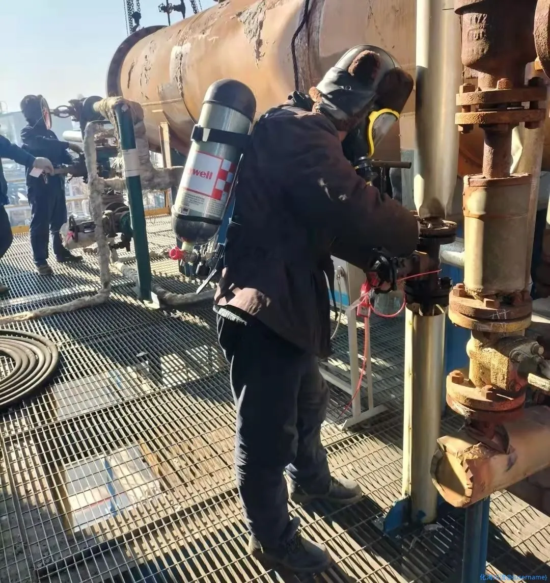

    硫酸装置在役运行,需要进行换热器更换,在进行施工前安全教育,并开具相应的作业许可后,安排施工单位进入现场。由于现场管线内仍存留的介质是氨气,具有强烈的刺激性气味,施工人员佩戴空气呼吸器完成了危险性较大的盲板安装。

操作不够规范,没用将管线等系统内残留的有害物料氨吹扫置换到事故氨气吸收系统处理,造成了少量恶臭气体氨向环境泄放。

只能说设备及管线的交出、置换不彻底,强令冒险作业,一旦出现事故,哭都没地方哭

装置在运行中,换热器效率下降,车间决定非计划停车,仅仅更换换热器。但从讨论情况看,安全风险似乎很大,有点冒险。  详情 回复 发表于 2022-1-21 12:01
好像有这样的风险。  详情 回复 发表于 2022-1-21 11:57

换热效率下降,可以考虑对换热器管程和壳程进行清洗,如果管程是物料的话,没有办法对整个管路及设备进行清洗交出,可以从放空口向换热器内加入中和剂,自排净口排出,重复几次即可
