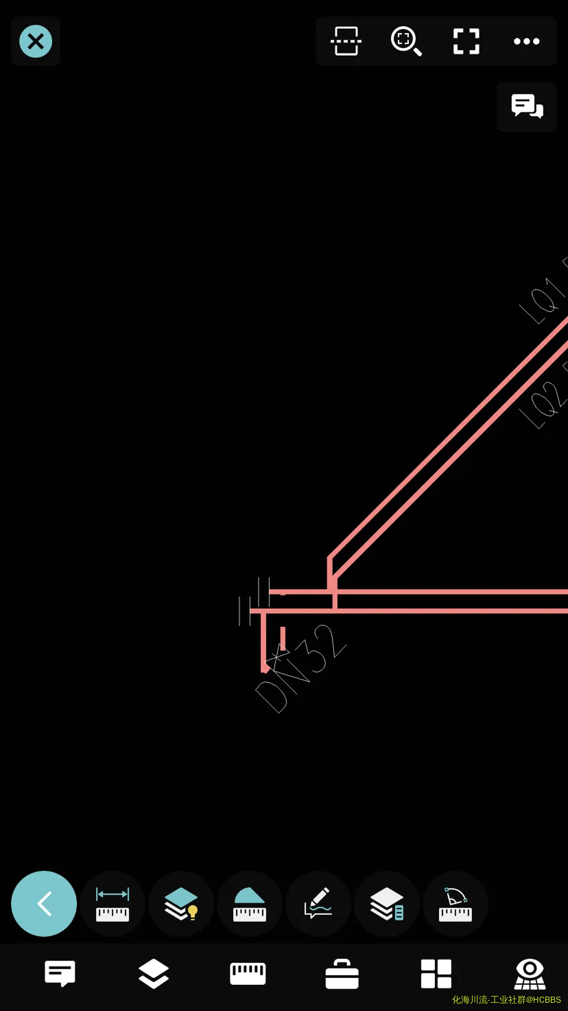

求助 冷却水末端加阀门串联起到什么作用!

这个是在安装初期管道试压用到的吧,供参考。

冬季循环水量小的时候,打开防冻用

这个是管线末端防冻防凝用的,一般只有DN20左右!

冬季防冻用的

这是刚投产时冲洗管道用的,平时不开

管线末端冬季防冻防凝用,为降低能耗,一般天冷是开,回暖后关
