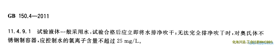

GB/T150.4-2011中有要求。 无标题.webp
发表于 2021-12-4 13:28:01
那后面也说了无法排干吹净时嘛  详情 回复 发表于 2021-12-4 13:41

控制25mg/L是GB150对不锈钢容器要求,主要是为了防止水压试验后残余液水份蒸发氯离子浓缩及防止液体长时间残留引起对一般不锈钢腐蚀。
发表于 2021-12-4 13:33:37
wdz2k 发表于 2021-12-4 13:28
GB/T150.4-2011中有要求。
那后面也说了无法排干吹净时嘛
发表于 2021-12-4 13:41:48
GB50235好像也有  详情 回复 发表于 2021-12-6 19:58
如果能立即吹干,就查以避免浓缩氯离子溶液对容器的长时间腐蚀,因而采取吹干措施后会放宽。  详情 回复 发表于 2021-12-4 13:50
威风的奥特曼。 发表于 2021-12-4 13:41
那后面也说了无法排干吹净时嘛
发表于 2021-12-4 13:50:34

氯离子只针对不锈钢容器要求,GB/T 150.4中章节11.4.9.1中规定:对于奥氏体不锈钢制容器,应控制水的氯离子含量不超过25mg/L
