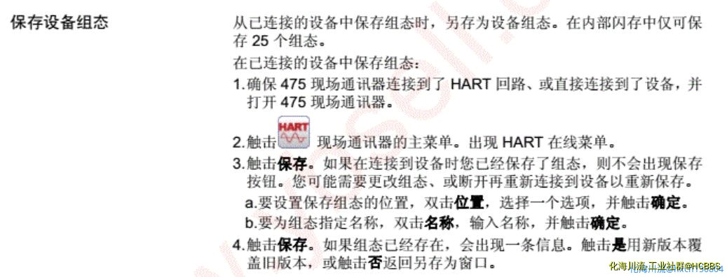

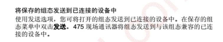

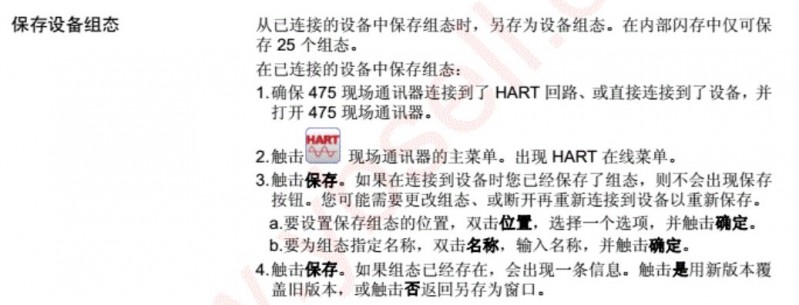

[求助] HART475如何保存旧表组态,然后下载到新安装仪表里面。省的一项一项组态。
