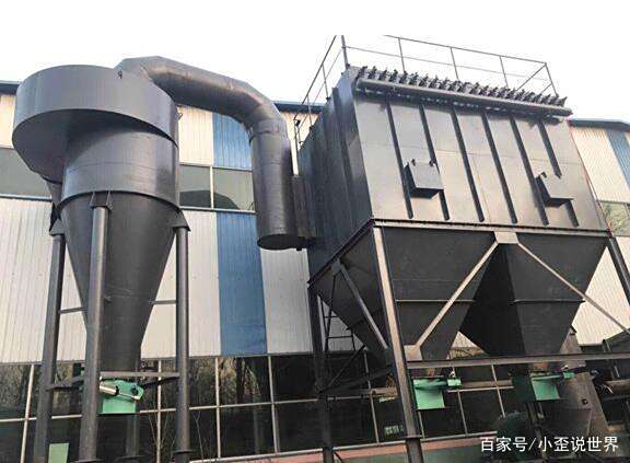

布袋除尘器设计中的原则是经济性和实用性,既不能太大,也不能太小,要以达到国家规定的粉尘排放标准为设计前提。
[size=0.19]
当我们在设计一个非定型的除尘系统时,要按照以下几种主要因素进行全面考量:
[size=0.19]
1.安装场地是否宽敞无障碍,整体设备进出是否方便,是否有长宽高限制。
[size=0.19]
2.准确算出系统实际处理风量的大小。这是确定除尘器大小的主要因素。
[size=0.19]
3.根据处理烟气、粉尘的温度、湿度、粘结性选择使用何种滤料。
[size=0.19]
4.参照同类粉尘的收集经验以及参考有关资料,在保证排放浓度达标的前提下选择过滤风速,然后决定使用在线或离线清灰方法。
[size=0.19]
5.根据过滤风量和过滤风速计算出除尘器所用滤料的总过滤面积。
[size=0.19]
6.根据过滤面积决定并结合安装场地确定滤袋的直径和长度,要使除尘器的整体高度和外形尺寸,尽可能满足方形结构。
[size=0.19]
7.计算滤袋数量,选择笼架结构。
[size=0.19]
8.设计分布滤袋的花板。
[size=0.19]
9.参照清灰脉冲阀型号,设计脉冲清灰系统的结构形式。
[size=0.19]
10.设计外壳结构,气包,喷吹管安装位置,管道布局,进风口挡板,台阶和走梯,安全保护等等,并充分考虑防雨措施。
[size=0.19]
11.选择风机,卸灰斗,卸灰装置。
[size=0.19]
12.选择控制系统,压差和排放浓度警报系统等等,以保证除尘器安全稳定运行。
[size=0.19]
在除尘系统的设计过程中,影响zui大的因素即是设计师的个人经验,加上一些设计院的推广经验和图纸,以及设备制造厂的加工能力和以往的安装经验和业绩。所以安装除尘器时,找准专业的除尘器制作厂家是关键,以便设计制作出结构合理、运行稳定、使用效果良好的除尘器设备。
