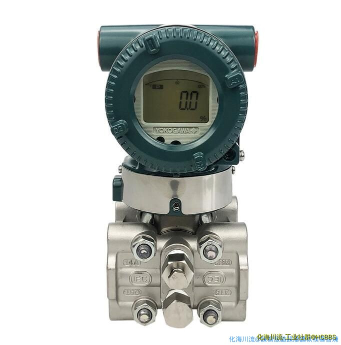

  近年来,横河eja变送器凭借其优异的产品性能和售后服务,其销量和业绩已屡创新高,产品已经应用到了诸多领域。通常情况下,我们在买到横河eja变送器时,难免会用到475手操器会对进行初始的基础设置。然后具体如何进行设置,相信会有很多的用户并不是很熟悉。今天惠博机电的技术小编就专门给用户朋友们讲讲横河eja变送器怎么用475手操器进行初步设置
  一、横河eja变送器怎么用475手操器进行量程修改。具体步骤如下:
  1.开机,将475手操器与压力变送器连接,选择HART。
  2.通讯成功以后,选择Online(在线),此时就会显示横河eja变送器具体可以设置的功能菜单了。
  3、点击1.device setup,选择设备设置。
  4、点击3.basic setup,选择基本设置
  5、选择点击3.Re-range(1-3-3),进行量程再设定。
  二、横河eja变送器怎么用475手操器进行阻尼设置。具体步骤如下:
  步骤1和2,同上。
  5、选择点击6.damp(1-3-6),进行量程再设定。
  三、横河eja变送器怎么用475手操器修改开方。具体步骤如下:
  步骤1和2,同上。
  3、点击1.device setup,选择设备设置界面。
  5、选择点击5.Xfer fncth Sq/root(1-3-5-2),进行开方设置。
  四、横河eja变送器怎么用475手操器修改表头显示。具体步骤如下:
  步骤1和2,同上。
  4、点击4.detailed setup,选择详情设置。
  5、选择点击1.Xfer fncth Sq/root(1-3-5-2),进行开方设置。
  五、横河eja变送器怎么用475手操器修改回路测试。具体步骤如下:
  步骤1和2,同上。
  4、点击2.diag/service,选择诊断与服务
  5、选择点击2.loop test(1-2-2),进行回路测试。
  六、横河eja变送器怎么用475手操器设置最小流量切除。具体步骤如下:
  步骤1和2,同上。
  4、点击3.basic setup选择基本设置
  5、选择点击7low cut 3%(1-3-7),进行最小流量切除设置。
  七、横河eja变送器怎么用475手操器进行零点校验。具体步骤如下:
  步骤1和2,同上。
  4、点击2diag/service选择诊断与服务
  5.点击3.calibration,选择校验
  6.点击3.sensor trim,选择传感器的校验
  7、选择点击1.(1-2-3-3-1),进行零点校验。
