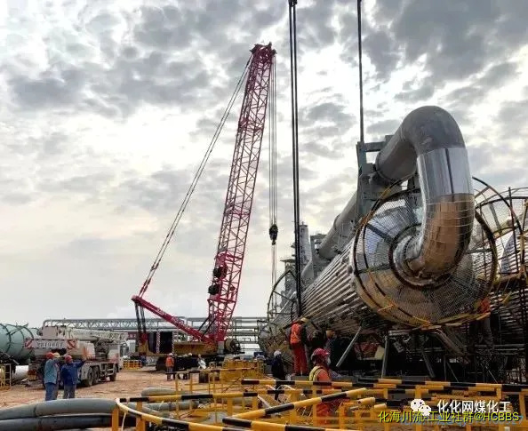

11月20日12点18分,国家能源神华榆林化工5万吨/聚乙醇酸示范项目(“GYPGA”项目)首台塔器(C-10004乙醇酸甲酯预分塔)一次成功吊装就位,标志着GYPGA项目安装工程正式拉开帷幕。
GYPGA项目位于陕西省榆林市神木市大保当镇清水工业园,占地面积9.8公顷,总投资约十多亿元,是国家级示范性项目。建设内容包括精制单元、预聚单元、裂解成环单元、提纯单元、溶剂回收单元、终聚成型单元、包装单元,及配套的冷冻站、导热油站、装置变电所、机柜间、全厂性系统、循环水站(改建)等。
乙醇酸甲酯预分塔作为GYPGA项目首台塔顺设备,此次吊装采用750t履带吊主吊,450t履带吊遛尾,塔器直径2.3米,高度62米,自重约168吨,设备长细比较大,吊装难点在于确保设备挠度变形受控及其稳定性。为确保该设备顺利吊装,洛阳石化工程建设集团项目监理部严格按照专家论证方案对吊车站位、行驶路线、地基处理情况等进行了检查验收,通过严格的地耐力测试确认其地基承载力符合吊装作业需求。吊装前组织施工企业进行了安全技术交底,明确吊装流程,识别了吊装过程安全风险。重点对主吊及遛尾吊车的索具、人员资质、平衡梁、设备吊耳、周边环境及其安全防护措施等进行详细检查,确认符合规范要求,吊装过程中监理人员全过程、全方位的进行了旁站,确保吊装过程安全有序、设备顺利就位。
C-10004乙醇酸甲酯预分塔成功就位,为后续剩余10台塔器的吊装奠定了基础,也标志GYPGA项目至此全面进入安装阶段。
