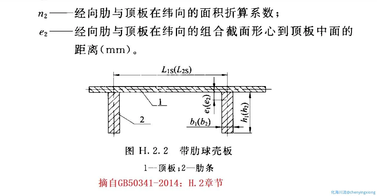

(请先登录或注册成为海川会员后查看)-各位朋友: 我参照GB50341-2014立式圆筒形钢制焊接油罐设计规范,计算带肋球壳拱顶时,有个问题百思不得其解: 在这个规范中,H.2.2章节中,带肋球壳拱顶的计算过程中,有两个数据: e1----纬向肋与顶板在经向的组合截面形心到顶板中面的距离(mm) ; e2----经向肋与顶板在纬向的组合截面形心到顶板中面的距离(mm) 请教一下,这两个数据如何计算呢?? 假定带肋球壳拱顶的顶板厚度为6mm;肋条的厚度为10mm;肋条的宽度为80mm; ... 登录查看全文
