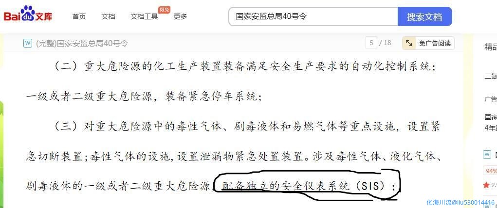

独立的安全仪表系统是什么意思?厂里面就一个SIS系统,罐区工艺在一个SIS系统上?难道还要给罐区单独上个SIS系统?

5.0.8 安全仪表系统应独立于基本过程控制系统,并应独立完成安全仪表功能。
5.0.9 安全仪表系统不应介入或取代基本过程控制系统的工作。
5.0.10 基本过程控制系统不应介入安全仪表系统的运行或逻辑运算。
5.0.11 安全仪表系统应设计成故障安全型。当安全仪表系统内部产生故障时,安全仪表系统应能按设计预定方式,将过程转入安全状态。

明白了老师,独立指的是不参与过程控制。  详情 回复 发表于 2021-11-6 16:54

加到原有的SIS系统上,确保原有的满足要求。罐区可以自己独立的一个紧急停车按钮

这个问题有些烧脑,现有的一般都是跟装置的SIS一起的。再来一套单独的 ,有几个公司受得了?
