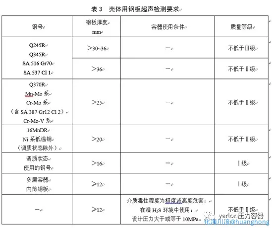

GB/T150.2-2011 压力容器 第2部分  材料及第1号修改单中第4.1.8条:壳体用钢板(不包括多层容器的层板)应按表3的规定逐张进行超声检测,钢板超声检测方法和质量等级按JB/T4703.3的规定。

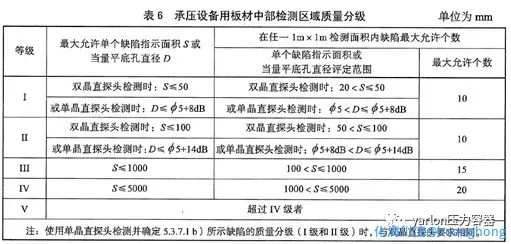

NB/T47013.3第5.3.9.1条规定:钢板质量分级见表6和表7。

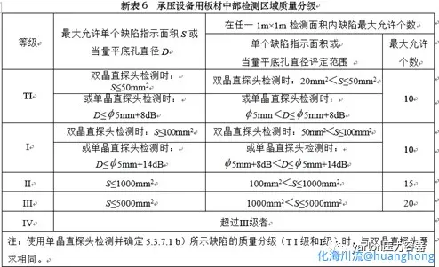

**能源局于2018年5月14日以第7号公告批准,自2018年7月1日起实施的NB/T47013-2015《承压设备无损检测第3部分:超声检测》第1号修改单中将表6和表7更改为:
将原I级更改为TI级,原II级更改为I级……,都提高一个等级。
所以,我们在设计文件或采购技术要求中需将GB/T150.2-2011和TSG 21-2016中对钢板的超声检测的质量等级要求都要作相应修改才行。

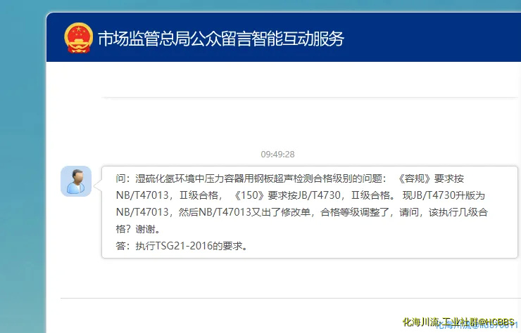

发表于 2021-11-6 09:52:00
黄老师,这个应该是还是按GB/T150和TSG 21标准填写就行,不需要提高等级吧

发表于 2021-11-6 12:17:53
应该按原标准中要求,不需要提高一级。修改单是为了NB/T47013与标准对应的致性。

不提高等级,本来NB 47013就比JB 4730要求的高
