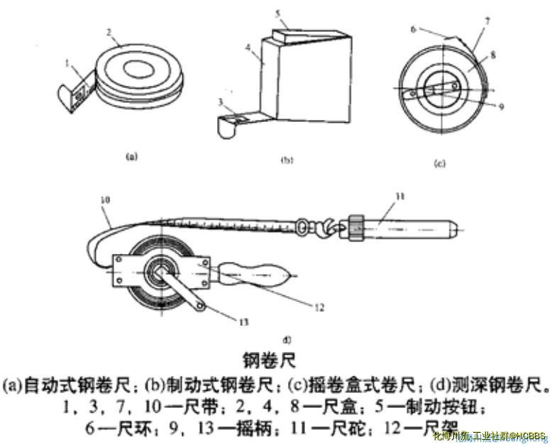

钢卷尺是压力容器制造现场几何尺寸检验中最常用的长度测量器具之一。
钢卷尺又称为卷尺、盒尺,它是一种有线纹刻度的尺,通过与被测尺寸比较,而由尺上直接读数的通用长度测量工具。根据结构不同,卷尺分为摇卷盒式卷尺、自动式卷尺、制动式卷尺和测深钢卷尺,如下图。
钢卷尺的主要结构为具有弹性的钢带,其上有线纹,卷于金属或塑料材料制成的尺盒或框架内。
普通钢卷尺的尺端装有尺钩或拉环,测深钢卷尺的尺端装有钢制的尺砣,它与尺带的联接可以是挂钩式的,也可以是固定的,框架与尺砣的编号一致,尺砣按其重要分为0.7kg和1.6kg两种。制动式卷尺附有控制尺带收卷的按钮装置。
钢卷尺的标称长度:对于10m以下的钢卷尺取0.5的整数倍,对于10m以上的钢卷尺取5的整数倍。钢卷尺分为一级和二级两种。
使用要求
使用钢卷尺时,首先要检查卷尺的各个部位:对自卷式和制动式卷尺来说,拉出和收卷尺带时,应轻便、灵活,无卡住现象;制动式卷尺的按钮装置应能有效地控制尺带收卷,不得有阻滞失灵现象;盒式和架式摇卷尺在摇卷时应灵活;尺带表面不得有锈迹和明显的斑点、划痕,线纹应清晰。
使用卷尺应以“0”点端为测量基准,这样便于读数。当使用非零点作为测量基准时要特别注意其起始端的线纹的数字,避免读数时读错。
使用卷尺要和使用金属直尺一样,不得前后左右歪斜,而且要拉紧尺带。
钢卷尺的尺带一般镀铬、镍或其他涂料,所以要保持清洁,测量时不要使其与被测表面摩擦,以防划伤。
使用自卷式或制动式卷尺时,拉出尺带不得用力过猛,而应徐徐拉出,用毕也应让它徐徐退回。对于制动式卷尺,应先按下制动按钮,然后徐徐拉出尺带。用毕后按下制动按钮,尺带自动收卷。
尺带只能卷,不能折。不允许将卷尺放在潮湿和有酸类气体的地方,以防锈蚀。
为了便于夜间或无光处使用,有的钢卷尺的尺带的线纹面上涂有发光物质,在黑暗中有发光,使人能看清楚线纹和数字,在使用中应注意保护涂膜。
钢卷尺除测量长度尺寸之外,也常用于测量圆柱形工件(如筒体,封头)的直径尺寸,测量前要根据被测直径的大小选取相应测量范围的钢卷尺。测量外圆周长时,应选用平面型钢卷尺。
使用中的钢卷尺不允许有影响使用性能的缺陷,被测工件的表面和卷尺工作面应擦干净。使用方法是把卷尺围绕在被测工件的径向截面内的圆周上,两手将尺拉紧并使尺沿着工件表面来回滑动几次后即可进行读数。
读钢卷尺的方法是重叠法,将卷尺的尺带围绕被测工件一周时,尺带重叠在一起,观看尺带两头刚重叠处的划线数值,该数值就是测量结果,即被测圆柱形工件的外圆周长。
将外圆周长测量数值除以π,则可换算成被测圆柱形工件(简体,封头等)的外直径数值。
如果用钢卷尺测量小直径圆柱形工件,可以直接操作进行测量;如果是测量大直径圆柱形工件,而且是一个人操作,则要借助磁铁块将尺带压在工件上(仅限于被测工件是铁磁性物质)进行测量,或者二人共同测量。
使用钢卷尺时应特别注意,其一钢卷尺是否经检定合格,已多次出现因使用质量低劣,误差很大的钢卷尺而发生问题的案例。其二,在多次反复测量同一工件的长度尺寸时,必须采用同一把钢卷尺。 图片_20211105082821.webp
