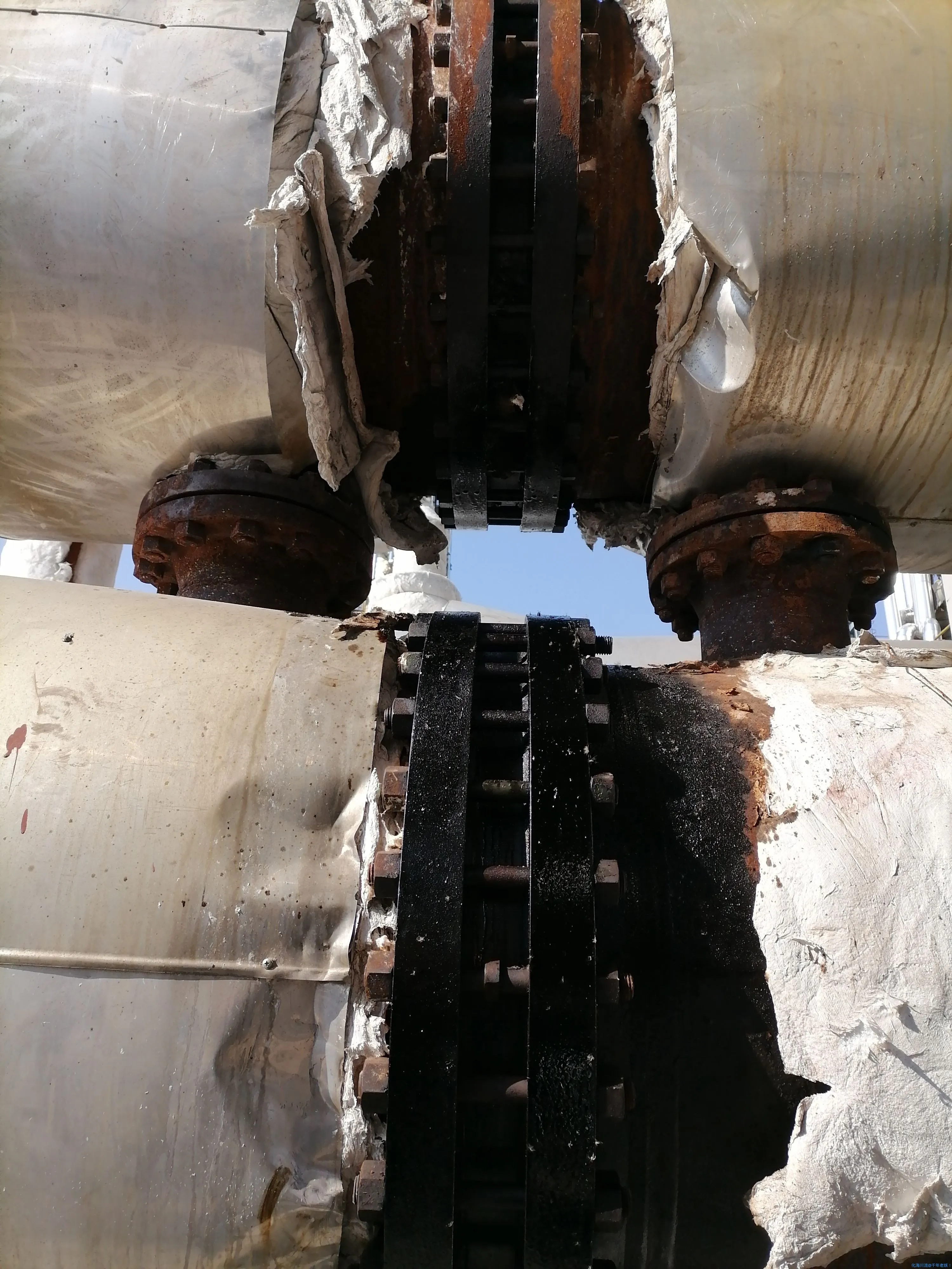

常减压装置换热器泄露,这样的情况一般都是如何处理;
有没有比较万无一失的办法

看封头法兰应该是U型管换热器或是浮头换热器,常减压装置泄漏的应该是正压测,高温时紧紧,注意防火防中毒;紧不着或是泄漏较大及时更换垫片,时间长若是损坏法兰密封面更麻烦,个人观点。

一般情况下,垫片没上偏或者没坏应该能紧住,实在不行就停下来换垫片,实在不想停就做个大卡具,给法兰整个包上带压堵漏。

垫片螺栓升级,别无他法。  详情 回复 发表于 2021-10-27 16:11

紧不住的话得停下来换垫片,或者用蒸汽保护一下等停工了在处理

有万无一失的办法,就是要花钱,要对选材、制造、安装和管理予以重视,舍得花钱换质量。
1 这种结构是4个死口,仅靠密封垫的弹性作协调补偿,当制造或安装有先天性偏差,泄漏就难免
2 如果是高温介质,比如250℃以上,则螺栓螺母的膨胀与法兰膨胀要匹配,根据匹配情况确定合适的膨胀系数材质,一般不宜用不锈钢材质
3.提高螺栓预紧力,达到屈服极限的50%上下,(根据内压和密封比压确定的预紧力约为20-30%)
4.采用等力矩工具安装螺栓,保持螺栓受力均匀
5.法兰处设置避风罩,减少法兰周向温差,也即减少在圆周方向法兰与螺栓的膨胀差,维持有效的预紧力
6.停工前检查螺栓有否松动,要先降压后缓慢降温
7.如果你觉得做这些事很烦,那么就牺牲睡眠质量,去担这个莫名且秒的忧。
8.做一个堵漏卡具,可以短时间缓和,但不要指望彻底解决问题,只是把检查的责任转嫁给操作人员,换一批人担忧而已

首先需要确认是什么地方泄露,如果垫片出泄露,就需要紧紧螺栓或是直接更换垫片;
如果壳体泄露就比较麻烦了,需要维修,就必须的动火了,就看厂里的实际情况了

密封面泄露,先考虑紧固,不能停工的话  只能带压堵漏,能停工的话处理下密封面,更换垫片。
