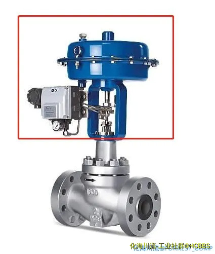

2个气动调节阀,工况相同,只是口径不同,DN20与DN25,请问2者用的执行器是同一个型号吗?或者说DN20与DN25气动调节阀,他们价格差别大不大?

工况相同,可以用同一种类型的执行机构,价格 估计差别不大。

这两个价格可以一样,只要买方不斤斤计较

谢谢,从工艺上讲DN20与DN25使用情况差不多,价格相差不大,那就选DN25  详情 回复 发表于 2021-10-30 15:44

这两个口径推力相差不大,可以用同一型号执行器

使用环境,前后压差,密封要求相似,执行机构可以通用,价格基本相同;定位器根据价格不同而不同;
