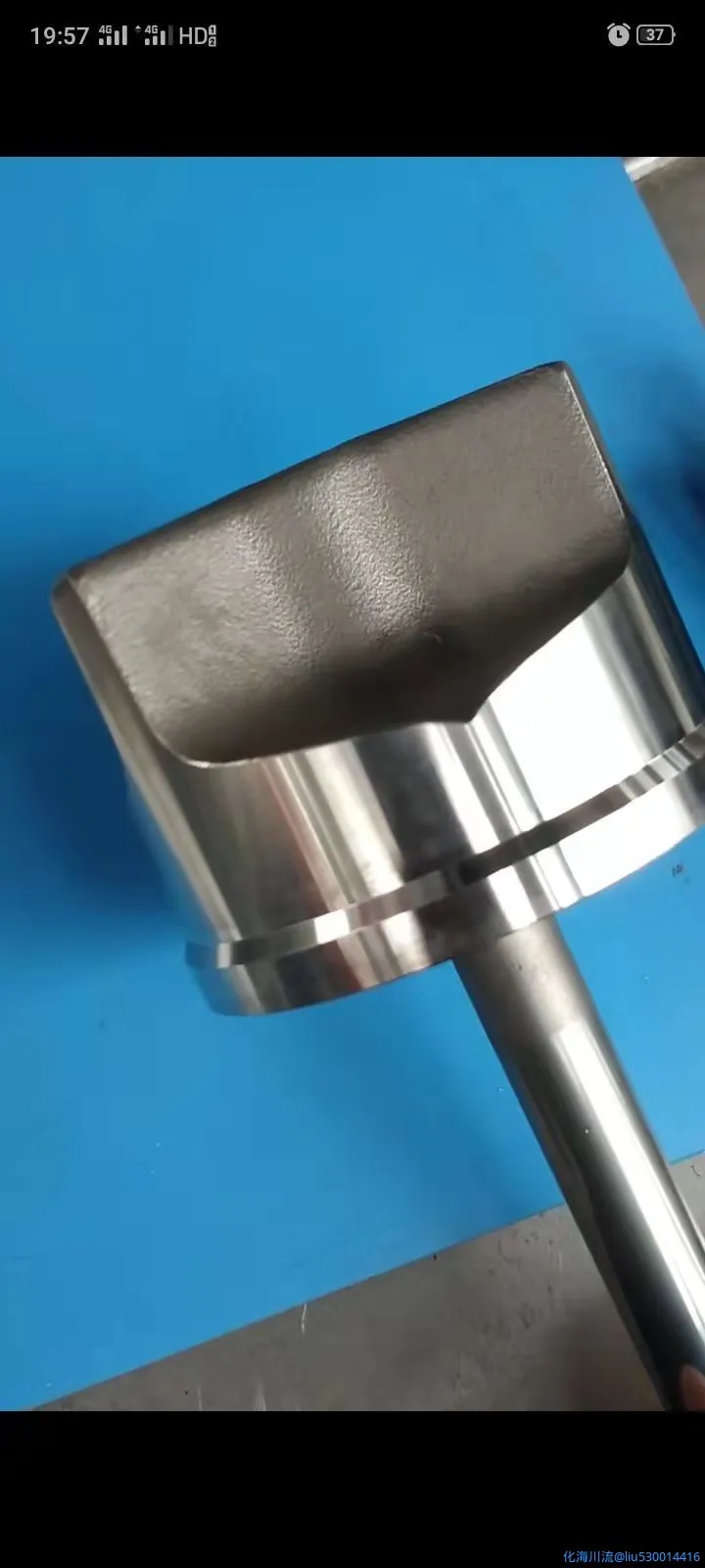

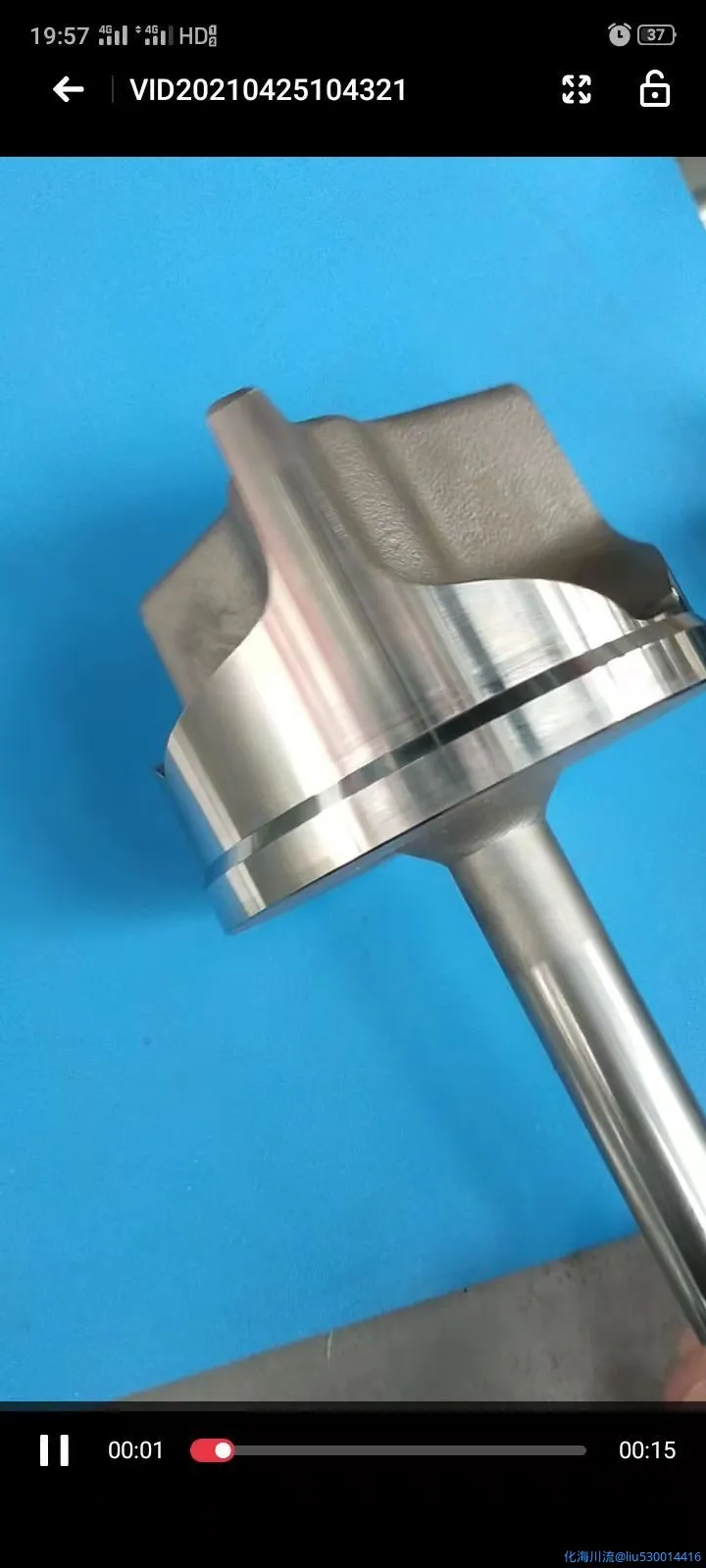

各位老师,一台蒸汽笼式调节阀设计阀前20bar,阀后10bar,设计最大蒸汽流量为10t/h。实际工况,阀前19bar,阀后10bar,最大蒸汽流量为27t/h。此阀门运行4个月时,阀芯偏离阀座,导致无法关闭,厂家给换了阀芯。继续运行5个月,现在又出现阀无法关闭,现在基本全开,无法关闭。问:按实际工况购买一台调节阀需要提供什么参数?CV值如何计算,如何确定新购阀门满足需要?
这是换阀芯时,新阀芯照片。
