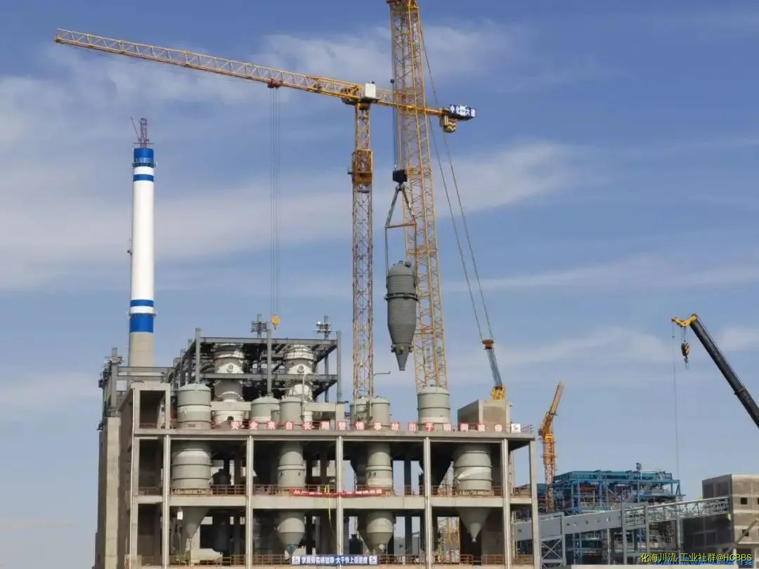

近日,延长石油榆神能化50万吨/年煤基乙醇项目气化装置捷报再传,粉煤锁斗1216-V-202顺利吊装就位暨气化框架钢结构42米层、47米层主体结构完成。
据悉,气化装置的主要建(构)筑物气化框架总高94米,其中38米层以上为钢结构框架,38米层以下为混凝土框架和砼包钢柱结构。安装工序复杂,安装难度极大,气化中心参建人员克服多重困难,积极协调,按期完成秋季大会战首个会战节点。
此次吊装的粉煤锁斗是气化装置粉煤输送单元的核心设备,该设备直径4米,高16米,重约112吨,属于立式Ⅲ类压力容器,就位采用800吨履带吊主吊,260吨履带吊溜尾递送,一次安全落位于气化框架钢结构42米层。
粉煤锁斗的成功吊装为后续51米层钢结构安装打下了坚实的基础,也为38米层以下平台钢梁安装创造了良好的工作环境。
