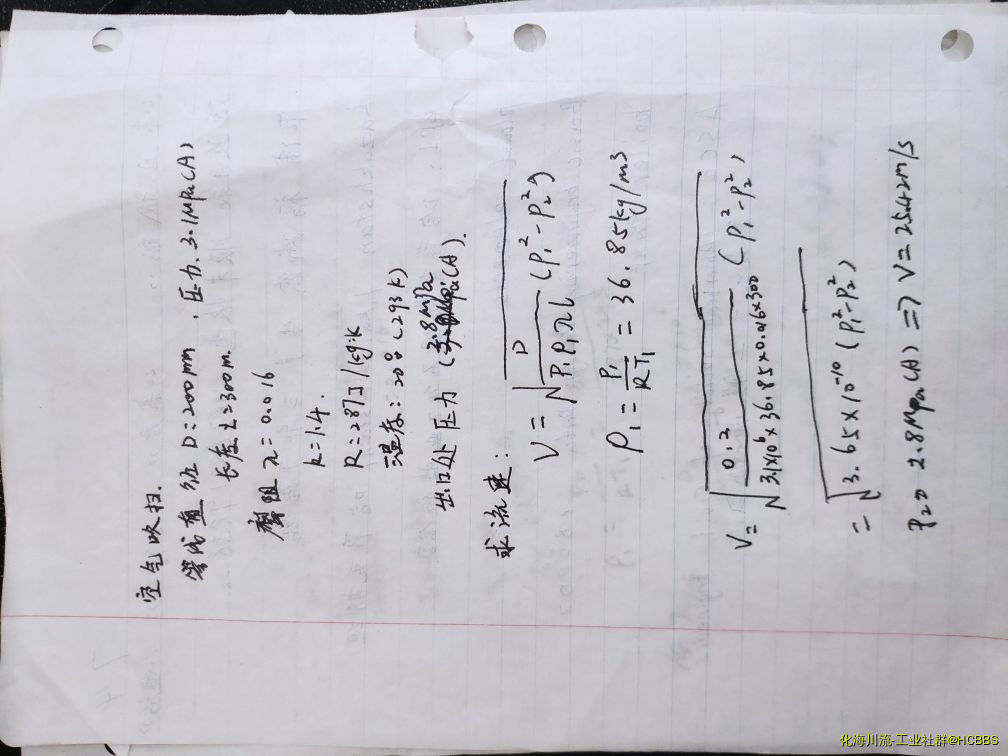

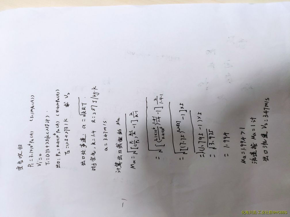

管线吹扫时,拆除了管线流量计,用短接代替,已知吹扫管线气体进口处压力3.0MPa,出口处压力0.3MPa,是否可以计算出管线内气体流速?计算公式是什么样的?

闲来无事,按照题目要求计算了一下,仅供参考

我的名片MTO001VIP会员 VIP会员 | 显示全部楼层       最后访问IP福建省
上图计算的只是出口瞬间流速。管内流速待计算
发表于 2021-10-13 02:11:02
第一张图是管道出口的瞬时流速,第二张图是管道内的流速。仅供参考。可以加微信交流
发表于 2021-10-13 10:27:45
Casimir_CBsBbVIP会员 VIP会员 | 显示全部楼层       最后访问IP上海市
用伯努利公式
发表于 2021-10-18 07:14:10
