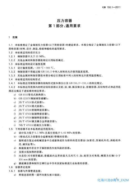

如图,常压容器是按照使用压力还是设计压力定的?

不属于压力容器,压力容器需要使用压力大于0.1MPa,你不要看GB150,这个规范里面说的设计压力不低于0.1只是对这个规范的范围进行了约束,和是不是压力容器没关系
发表于 2021-10-12 09:31:47
bluishiceVIP会员 VIP会员 | 显示全部楼层       最后访问IP江苏省
请查阅 TSG 21-2016 第1.3条
广义上来说,设备内部压力超过大气压的,都可以算作是压力容器,
根据设备失效时的危害程度,分为类外、Ⅰ类、Ⅱ类、Ⅲ类。
而TSG 21-2016 仅针对Ⅰ类、Ⅱ类、Ⅲ类固定式压力容器进行强制监检。
最后,你完全可以按照GB/T150的要求来制作。
发表于 2021-10-12 10:13:22

判断是不是压力容器当然要看是否符合GB/T150.1~4-2011《压力容器》的范围,如果不存在1.5条的情况,妥妥的压力容器
发表于 2021-10-12 14:42:41
按GB150设计,不属于固容规监管。
发表于 2021-10-12 15:40:21
sunlb37VIP会员 VIP会员 | 显示全部楼层       最后访问IP山东省
很多设备设计条件按全真空和0.35MPa按GB150进行设计,但在常压或真空条件下操作,自然不需要按TSG21管理。TSG21中1.5(3)说明了。

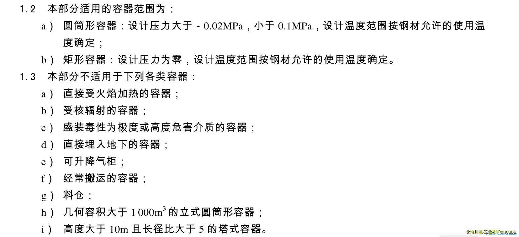

NB/T47003.1-2009《钢制焊接常压容器》是这样定义的。既然说常压容器就不要谈容规,要看常压容器,容规只管辖的能划类的压力容器,很多压力容器划不上类,按GB/T150. 2.webp
