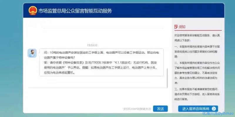

注意目录描述:”起重机械,是指用于垂直升降或者垂直升降并水平移动重物的机电设备,其范围规定为额定起重量大于或者等于0.5t的升降机;额定起重量大于或者等于3t(或额定起重力矩大于或者等于40t·m的塔式起重机,或生产率大于或者等于300t/h的装卸桥),且提升高度大于或者等于2m的起重机;层数大于或者等于2层的机械式停车设备“。
垂直升降;垂直升降并水平移动;机电设备;额定起重量大于或者等于3t,且提升高度大于或者等于2m的起重机。
发表于 2021-10-8 16:21:43

ylhmaoVIP会员 VIP会员 | 显示全部楼层       最后访问IP湖南省
这个问题也曾让我纠结很久,还是参考官方答复。(PS:咱们国家很多定义的确很模糊,容易误导人)

特种设备安全法+2014特种设备名录,3t,2m,可移动起重设备,属于受监管特种设备。
